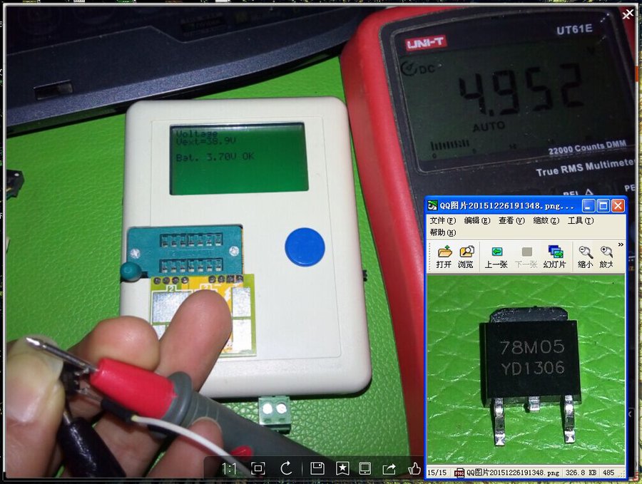

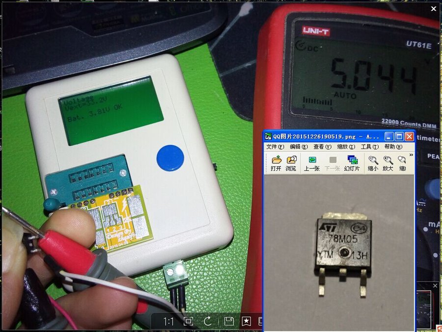

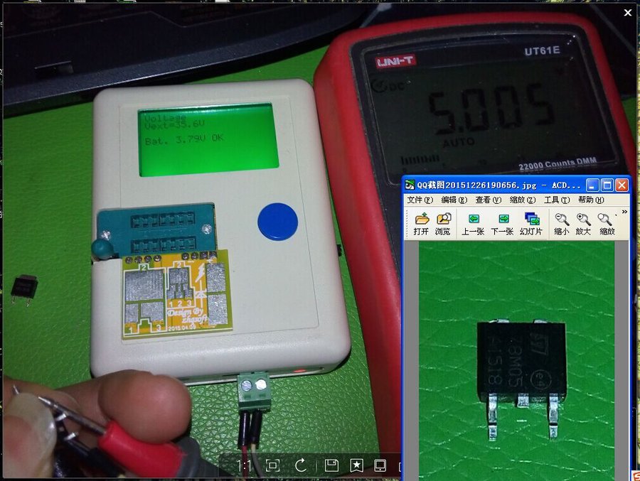

用到的好东西。各种另类用法。
因为只有5ma输出。所以一般元件不会损坏而能测出管脚的最高耐压值。
1:忘了哪买的了纯种山寨。
什么亚洲第一回买的。
一样亚洲的前几天买的。

7805的耐压一般35V以上算不错的了!楼主的装备不错!流一地口水
