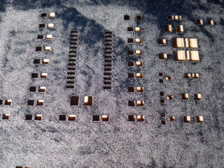

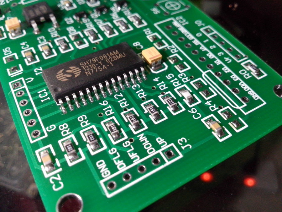

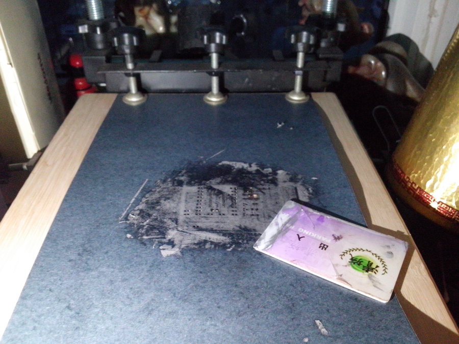

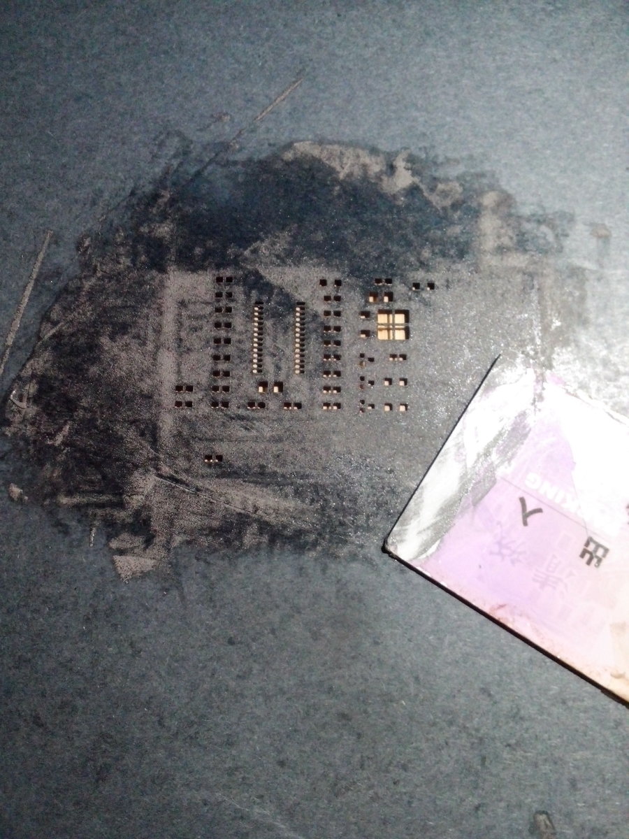

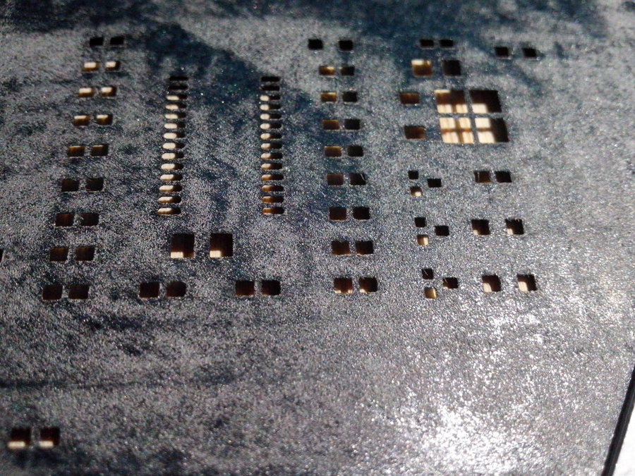

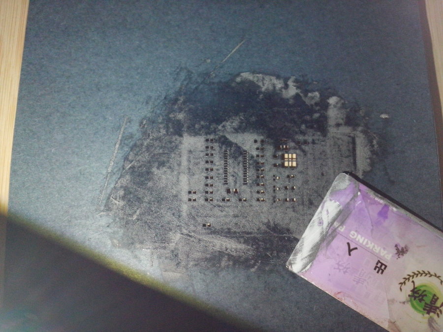

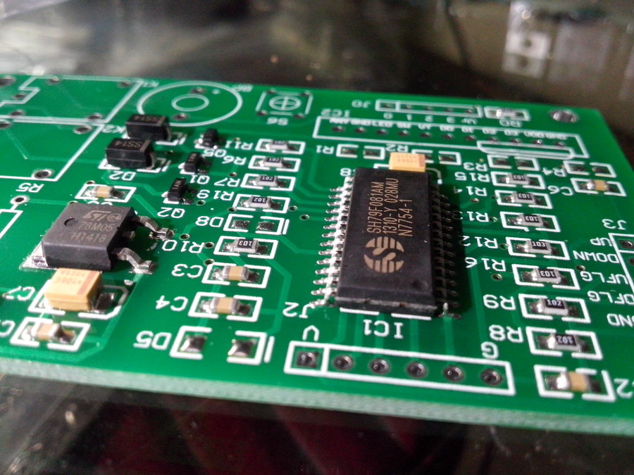

我前几天琢磨了一下,打样做几块电路板在做钢网不值得,因为说不定看样后是需要修改电路板的,钢网就作废了,而手工焊太丑,我自己都看不顺眼,虽然我可以手工焊的很好,于是买来激光雕刻机,切割纸张来尝试代替钢网,在一番替代材料找寻中,终于有所收获,轻松对付200块电路板,话不多说,请看图:
这是全部电路板锡膏刮完之后的样子,数量少,所以没有太在乎,一次也没有清理过
整体看起来就是这个样子的~
给个特写看看,还不错吧
发扬艰苦朴素的作风,还是可以省银子并干好事情的。

看样子是青壳纸么?
