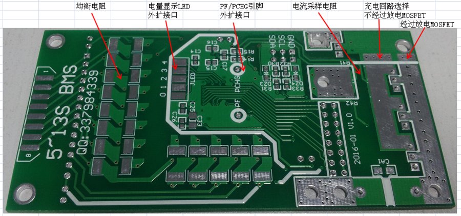

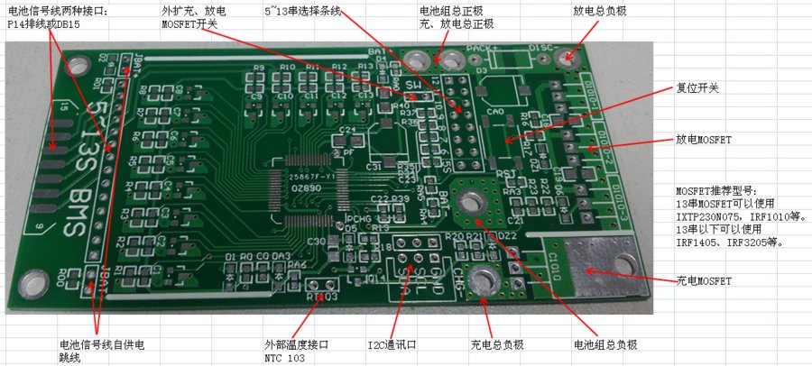

[DIY套件预览] 5-13串均衡板PCB打样回来了,先了解下大致功能吧
发表于 2015-12-31 10:38 | 显示全部楼层 |阅读模式
PCB:50*100mm

材料成本还没合算呢。
不是带充电功能,是电池出现过充时通过MOSFET关断

这个只是个5~13串锂电池带均衡功能的保护板,充电口要接充电器的。
