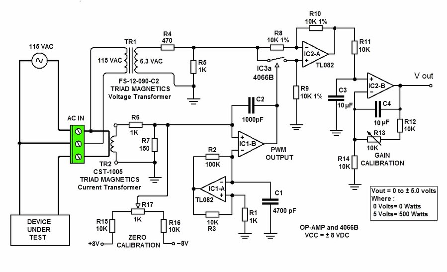

3ag请进,难得求帮忙,可以的话帮忙设计个乘法器

locky_z 发表于 2016-2-8 22:41
电路解释
http://www.edn.com/design/power-management/4439725/AC-power-measurement-uses-PWM---PAM
虽然用不上不过还是谢了
分析了一阵pwm乘法器后发现它最大的缺点就是速度太慢....
所以最后还是换回传统的AD734乘法器,不过加了温度补偿而已
