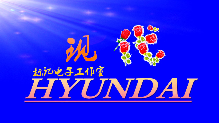

 楼主| 发表于 2016-1-7 21:27 | 显示全部楼层
多谢坛友的热心回贴已换主板并改LOGO了
' m4 K1 z/ V' {9 [+ P  B- l9 N9 B, h 机型号.jpg 6 B  F( T4 P6 p4 d2 R
7 I2 j" Q( e: S6 e8 S% r, | LOGO.jpg
