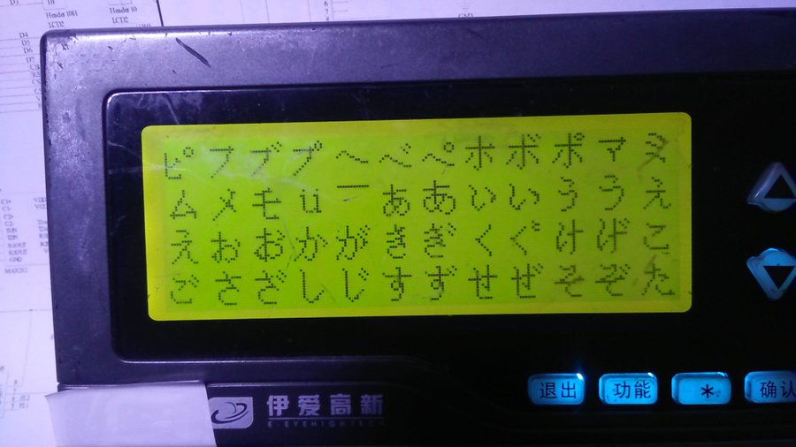

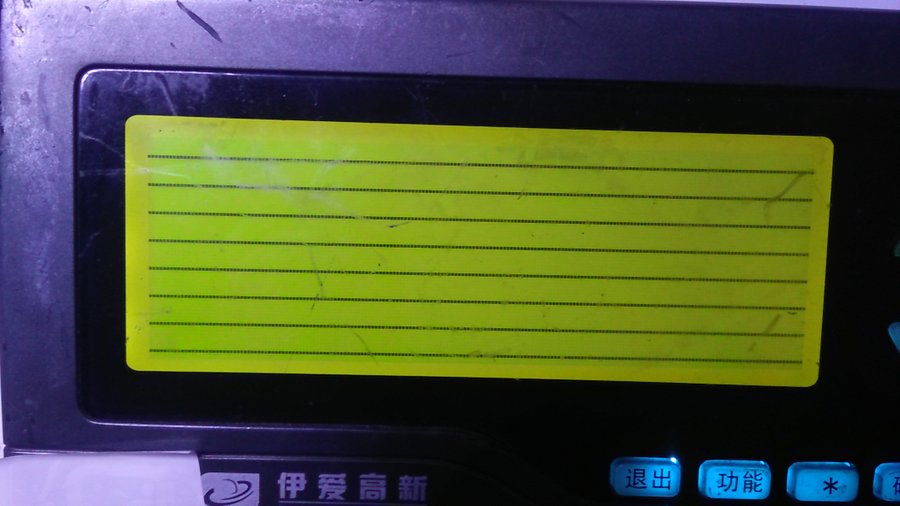

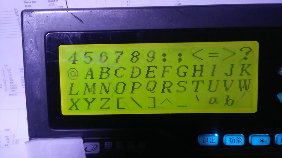

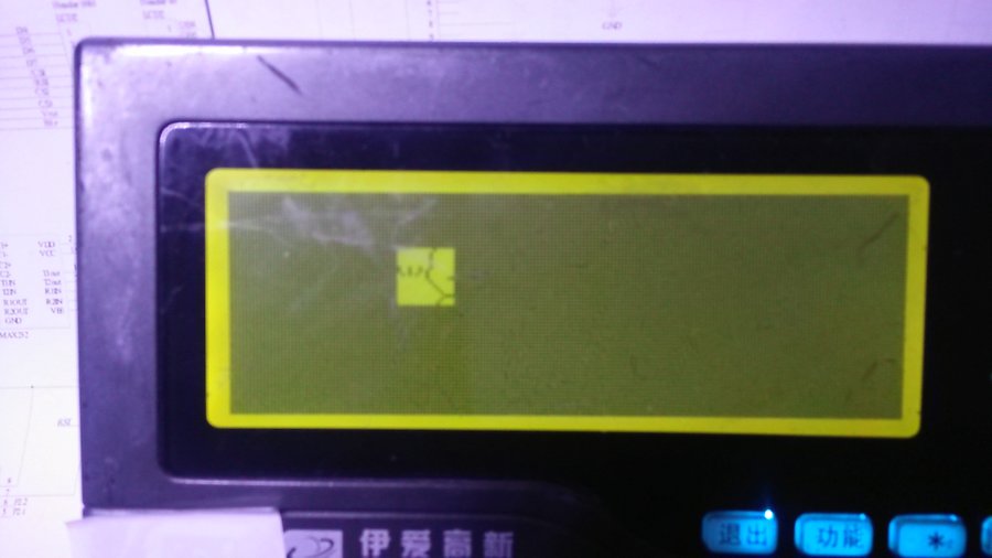

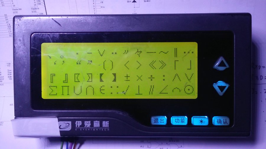

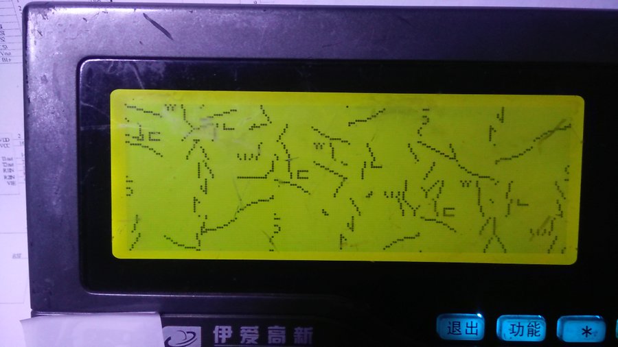

[其他DIY] 也玩伊爱高新车载屏(STC89C516RD+@19264)
发表于 2016-1-3 22:53 | 显示全部楼层 |阅读模式

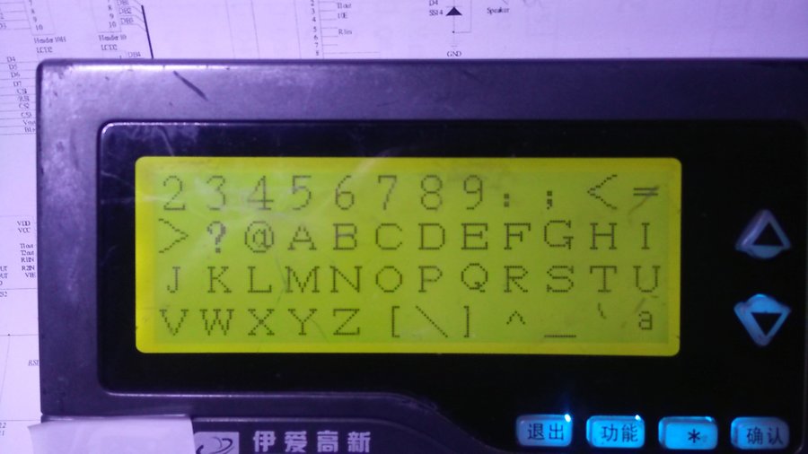

1.拆X5045的看门狗复位管脚。
2.拆4.7K上拉电阻。
3.拆SP202和74LS126电源。
4.短接RX , TX线到电源口。

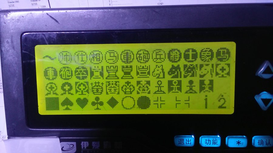

看看SST39FS040里边都有什么:

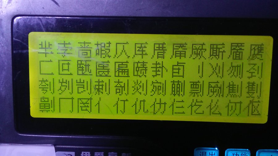

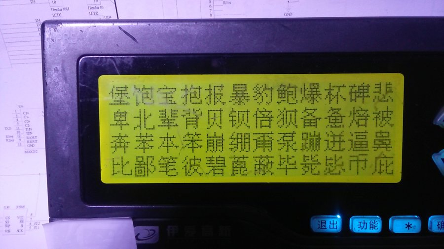

车马炮,要下象棋的样子!
下面是拼音排序的一级字库
笔画排序的二级字库

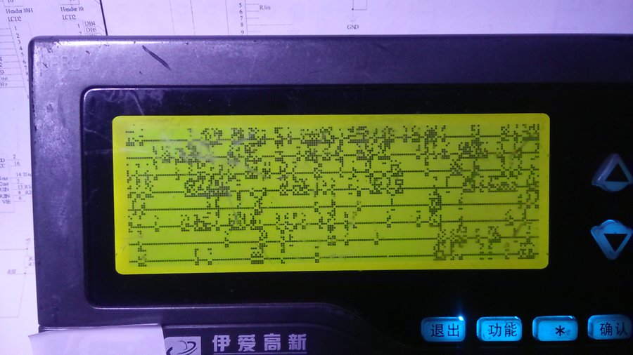

EPROM容量很大,这是剩下的50%里的内容,好像是图片的样子。

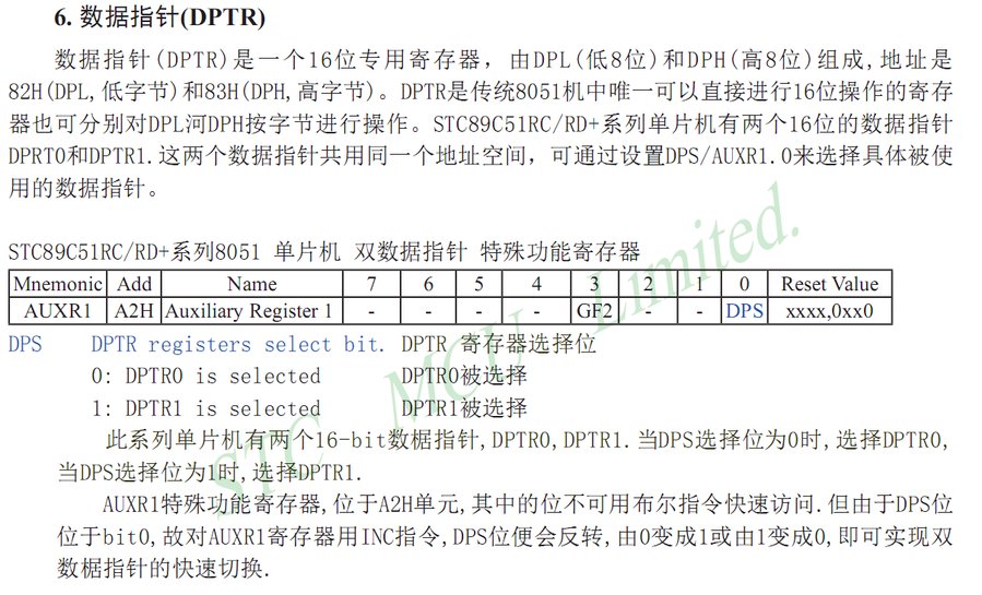

关于寻址空间。
1.内部低128字节,直接和间接(R0,R1寄存器)寻址。
2.内部高128字节SFR,只能直接寻址。
3.内部高128字节RAM,只能间接(R0,R1寄存器)寻址。
4.物理内部逻辑外部扩展的1K字节RAM,可DPTR寻址,需用AUXR寄存器的EXTRAM位约束。EXTRAM=0。
5.物理外部逻辑外部扩展的1K字节RAM,可DPTR寻址,需用AUXR寄存器的EXTRAM位约束。EXTRAM=1。
6.大于3FF地址的外部扩展的RAM,无论EXTRAM位状态如何,都访问外部空间。
7.ISSI 62C256的使能端是P1.2。
8.SST 39SF040的使能端是P1.0。
9.SST 39SF040的页面选择是P4.0 P4.1 P4.2。
10.SST 39SF040是以RAM的操控方式挂在总线上的,因为他并没有使用PSEN控制线。只是写引脚接了5V。
