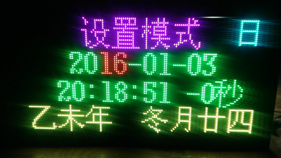

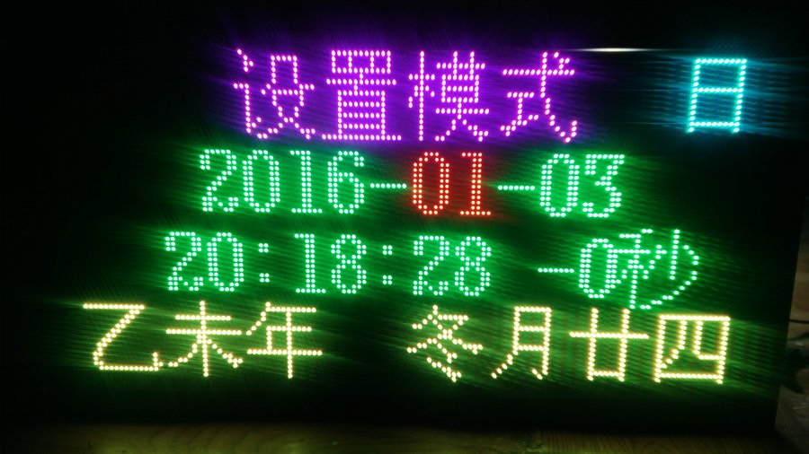

STC11F32XE+DS1302+AM2301+128*64全彩led点阵屏做的万年历,真的很诡异,到现在也不知道什么原因,凑乎着用吧。诡异的是:调1302时间日期,调了几下之后,回到正常显示界面,单片机竟然复位了,而且一直复位,复位之后看时间刚走一秒就复位,就这样重复着,关闭电源再开都不行,直到拿掉1302的后备电池或者拔掉1302才可以,调个一下两下没问题,来回多调几下时间日期,就出现上述现象。这现象应该是1302引起的,郁闷死了,换1302也不行,去掉单片机的外部复位电路都不行,真TMD的怪异!!搜网上没有看到类似的现象,晕了。

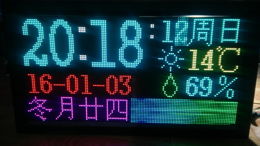

这个万年历主除了显示常规的时间日期农历之外,还有以下几个功能:
1.温湿度显示
2.二十四节气显示(连续左移滚动显示)
3.节日前一个星期显示提醒距某节日还有几天,一直显示到节日当天(连续左移显示)
4.显示农历本年度是否有闰月以及闰几月(连续左移显示)
5.分时段自动控制亮度,加了控制标志,打开则执行此功能,关闭则默认用最低亮度
6.时间补偿功能,假如时间不准,可以开启此功能,可以设置每天是加或减多少秒以校准时间,不过这个功能我一直没用,因为1302加合理的电容搭配,误差还可以,完全满足我的需要了。
7.时间的数字变化时是翻页钟效果的,也就是向上滚动的效果
8.每天变个颜色,因为有七种颜色,正好每星期每天一个颜色。
这是我做的第二个大家伙,之前做了一个12864led三色的,用了好几年了,这次心血来潮换了个全彩的,正好现在全彩64*32的单元板也不贵了。实测下来耗电量还可以,最亮时是1.5A电流,最暗时是450ma电流
