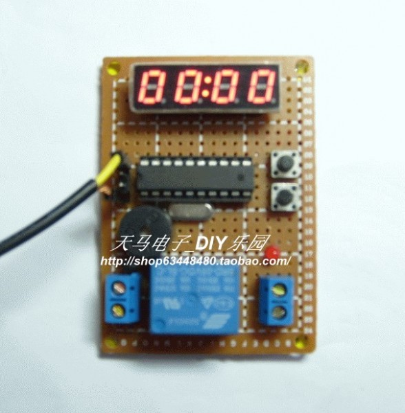

单片机_倒计时_定时器_模块
视频链接:http://v.youku.com/v_show/id_XMjIyODc2MzQ4.html
宝贝简介:
A:方便控制几乎所有家用电器【工作电压220V、工作电流10A】
B:【模式一】按提前设定的时间控制打开电器
C:【模式二】按提前设定的时间控制关闭电器
D:可编程模块即在硬件不变的情况下升级功能
E:具有声音、数码管闪烁、指示灯三重提示功能
F:图片为2个按键,实际只有1个按键,自己首次突破单按键调整时、分、确认、复位,不过程序代码难度加大了许多!

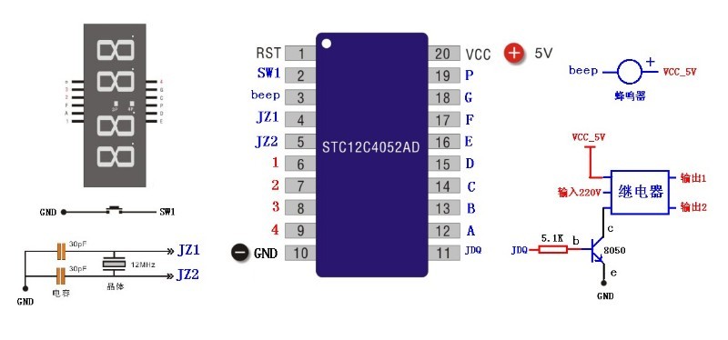

原理图:

发表于 2010-11-16 21:48 | 显示全部楼层
图画的真漂亮! 拿来练手不错。 可要是作为商品的话,这洞洞板也太那个了吧。。。。

 楼主| 发表于 2010-11-17 22:19 | 显示全部楼层
回复 2# 老弹弓
   纯手工制作,等成熟后(硬件再完善一下)开版就好了

发表于 2010-11-18 19:29 | 显示全部楼层
回复  老弹弓
wybwsdry 发表于 2010-11-17 22:19 https://www.yleee.com.cn/images/common/back.gif
    明白了
还有,如果给别人用的话单键的是不是有点太复杂? 智能仪表上比较流行的一般是4键,     “set up dw enter” 这样即使不看说明书也能操作一番。-----个人不成熟的看法哈,
 楼主| 发表于 2010-12-13 08:41 | 显示全部楼层
可增加按键的
发表于 2010-12-13 08:53 | 显示全部楼层
图片很漂亮
