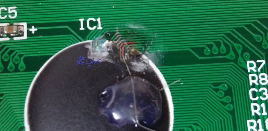

      今年很忙,没什么时间玩。抽空试试STM8驱动1602。1602是很久前买的1.5元的电话机上用的屏。改成了串口。LCD1602板子上的R7电阻原来是430欧姆的需要改,我是用2个390的串联。

工程文件。和51不同的是IO口要设置成推挽输出模式才能驱动,不知道是不是我没接上拉电阻的原因。
2线改串口?
请教一下,怎么改的?
2线改串口?
前几天回复过被删除了,再发一遍。请看图片。图中打绿色叉叉铜箔处割断,再将下部留下的铜箔接GND .然后把排线处的第11脚也接GND
 楼主| 发表于 2016-1-11 18:23 | 显示全部楼层
Serial接口模式: SID  ---Pin10  SCLK---Pin9
