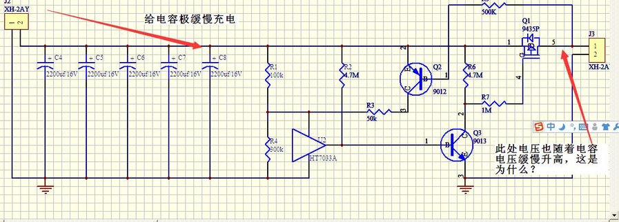

[其他综合] 请大家帮我看看这个电源开关怎么没有起到开和回差关的作用?
发表于 2016-1-7 16:10 | 显示全部楼层 |阅读模式
我的原意是等电容电压升到4.4以上,然后开启MOS管,给后面电路供电,然后3.6v左右关断MOS管,继续给电容充电。但目前如果用稳压电源测试,一切正常(撇开充电电容);如果给能量收集器LTC3588-2给电容极缓慢充电,就出现图上情况。大家发现下这是什么原因?有什么好的改进办法?
 楼主| 发表于 2016-1-7 16:23 | 显示全部楼层
LTC3588-2收集电场能量,能量很小,所以一开始给电容充电,到一定的电压时开始放电,没想到出现了这个问题。
发表于 2016-1-9 22:38 | 显示全部楼层
后面接负载了吗?
如果后面的负载电阻很大,9012的 be结 会通过500K 给后面的负载供电,不能完全断电。
 楼主| 发表于 2016-1-11 09:36 | 显示全部楼层
负载不大,我把500k那部分拿掉,还是有电压
发表于 2016-1-11 13:18 | 显示全部楼层
这么简单的几个零件,万用表测量一下就知道问题在哪里了。
断开Q2串接的500K电阻还有电压,不是Q1漏电导通,就是Q3处于导通状态。
电路关闭状态测量一下R2两端电压,应该接近输入电压,再测量R6端电压,应该接近零,此时带负载还有输出电压,就是场管的问题。
发表于 2016-1-15 09:46 | 显示全部楼层
电容通过Q2和500K电阻给后级供电了。。。所以电压上升很正常。
