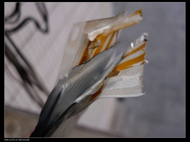

有一块7.4V3AH的锂电,由两块电池背对背沾贴而成,其中一块性能变差想拆分开,但沾得很紧,暴力拆除电池会弯曲变形,这样安全吗?

软包装锂聚合物电池是可以轻微弯曲的。

楼主这款电池我也买了几组,发现都是每组两片电压不同,分别充放电发现容量不对称,没办法只好拆开后使用。很好拆啊,弯曲一点不要紧的。有的中间的双面胶很结实,用信用卡边拆边划,不要用刀片等尖锐东西。

以我的经验,只要外皮不破,稍微弯着是不会影响的。
