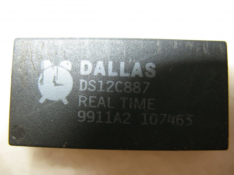

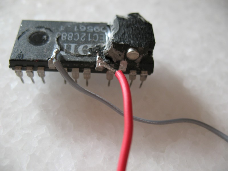

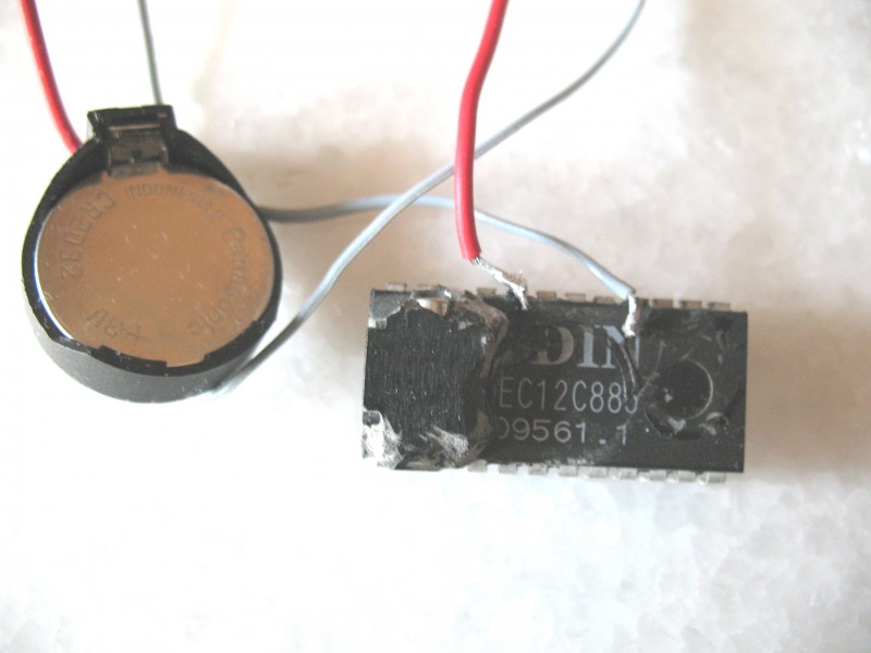

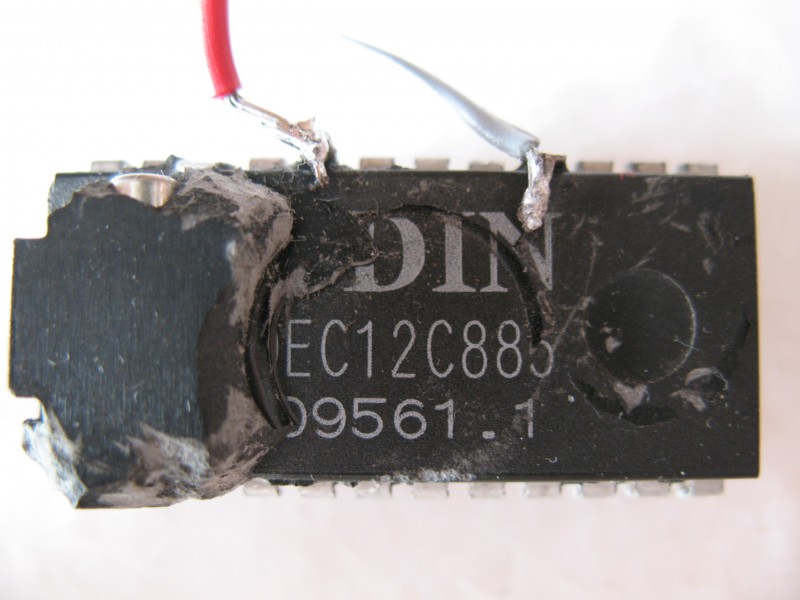

给DS12C887换电池
带外壳的12C887
带外壳的12C887
去掉外壳
去掉外壳
侧面
侧面
装电池后
装电池后

原来内部是这样的呀~~就是集成了晶振和电池~

其实12C885 + 晶振 + 电池 = 12C887

回复 1# lijn
    可以用一个小电池座直接焊接在芯片原来的位置上固定,既美观又不占地方。
这是我按照你教的方法修复后的芯片。
