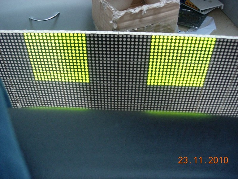

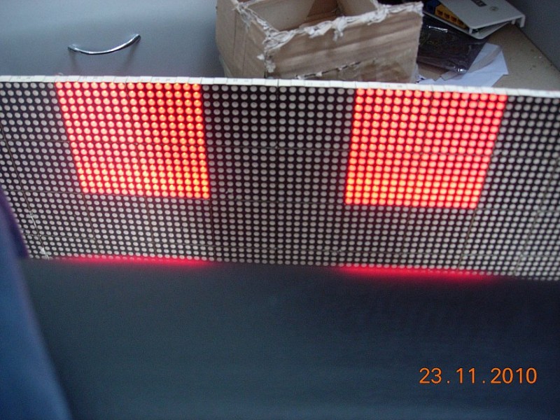

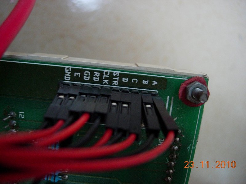

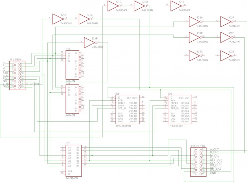

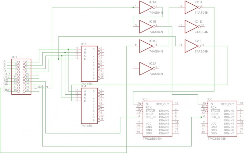

该屏由上下两个16*80屏组成,上下屏可独立使用。整个屏有4片74LS145,4片74LS04,2片74HC245,40片TPIC6B595,32片TIP147,模块红绿双色共阳。
半个屏16*80电路暂分析如下:
两片145负责行选,第一片74LS145直接接A/B/C/D负责上面8行。第二片74LS145 ABC直接,D经74LS04反向后接12脚D,负责选通下面8行。
列由TPIC6B595级联,串进并出控制。第一片的第3脚SERIN接RD,18脚SEROUT级联后面的595第3脚。其中,负责红色的10片595,第9却选通信号,由接口上的左边E信号经74LS04的两个非门(5=>6接9=>8)控制,负责绿色的10片595,第9却选通信号,由接口上的右边E信号经74LS04的两个非门(1=>2接3=>4)控制。

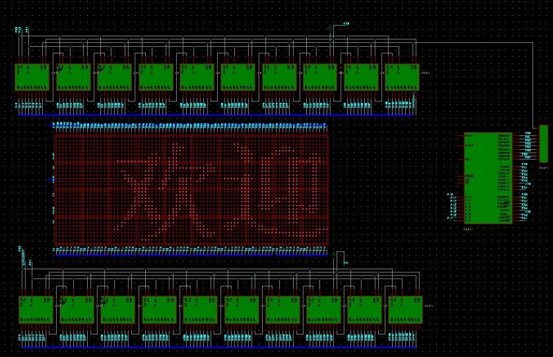

更新一下原理图,并上一个32X32大字的仿真,Proteus 7.5 sp3格式(仿真还是用草版的1664仿真改的, )。
源代码是沈老师提供的xiaodeng的5字程序改的,如果沈老师允许,也可以发上来。
32X80_OK.rar (217.15 KB, 下载次数: 624)
32X80参考程序OK.rar (216.23 KB, 下载次数: 611)
