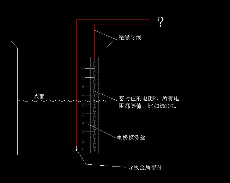

 楼主| 发表于 2010-11-25 23:12 | 显示全部楼层
我以前做水位测量的时候就想到用浮子开关了,可是还要特别去买,怕麻烦所以一开始改用塑料热水管,打上等分的大孔,洞里塞上不锈钢螺丝做电极的,孔的缝隙用胶水封堵,但是时间长了热胀冷缩后螺丝一圈都出现裂隙了,我怕水进入管子后腐蚀里面的导线,另外还感觉不是很卫生,怕铜绿或有铁锈什么的,所以才又想起那个浮子开关来,我选用了塑料的浮子,主要是价格很便宜,还比较耐用。snoopy8008的老大选用不锈钢材料做浮子那当然是绝佳的好材料,他的创意应该在我之前就想到了。
你们都见多识广,办法好多啊,虚心学习你们。
 楼主| 发表于 2010-11-25 23:49 | 显示全部楼层
下面这种电路构思,能否做出匹配的液位高度显示电路???
发表于 2010-11-26 06:34 | 显示全部楼层
linyingzhi2001 发表于 2010-11-25 23:49 https://www.yleee.com.cn/images/common/back.gif
    可以,用一个3914就行了。
发表于 2010-11-26 17:58 | 显示全部楼层
回复 18# linyingzhi2001
不太好。水质不稳定,水的电阻率会发生变化,影响测量结果。另外通电的电极会把水及水里的离子电解,影响水质。而且电极的腐蚀是非常快的。
