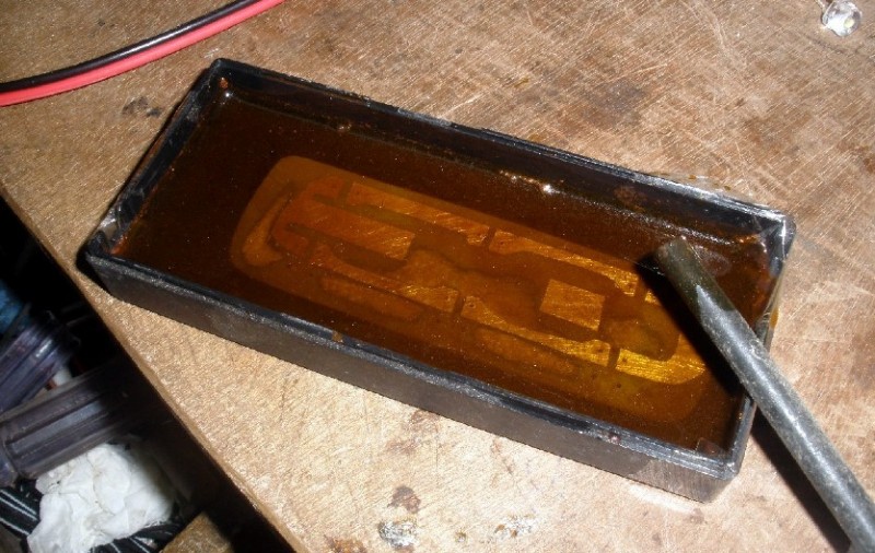

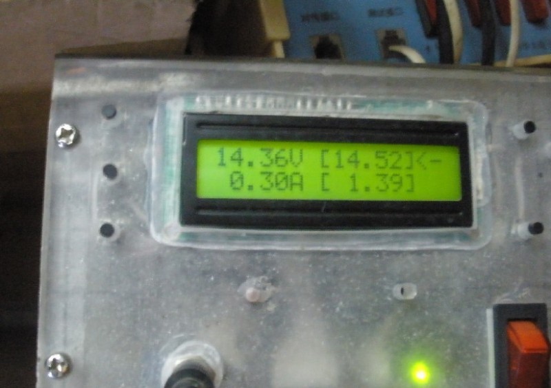

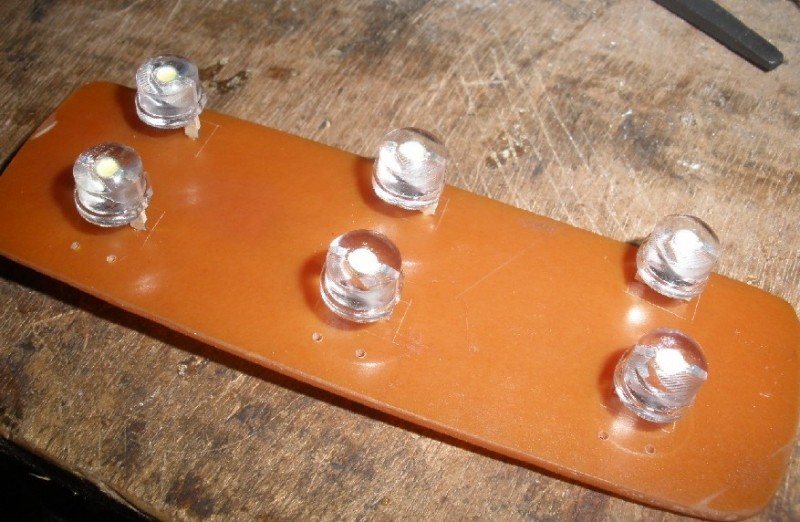

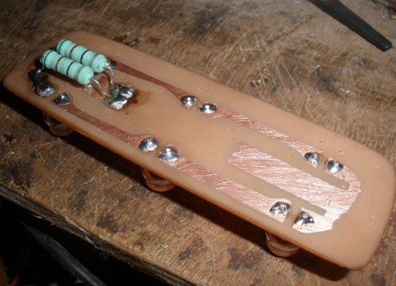

有一种0.5W8MM的草帽LED,亮度比较高,电流可以达到150MA,不需要专用的恒流源,使用比较方便,购了一些回来装了一个高位刹车灯,效果不错。
切割PCB
修整PCB
钻孔
准备腐蚀

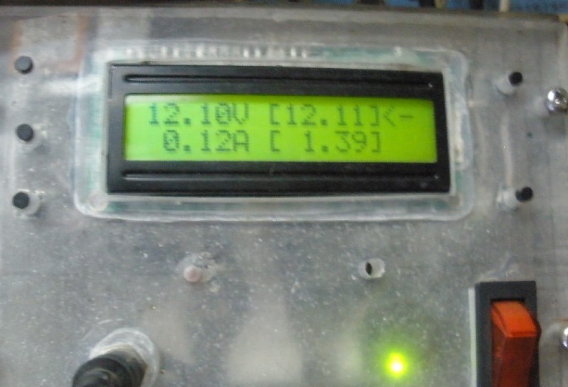

以下是高清无码图
不同的电压,不同的电流
效果图
