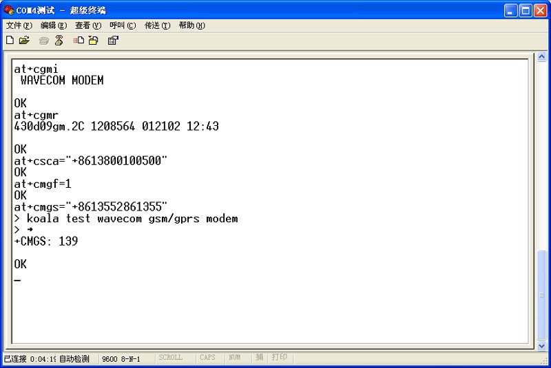

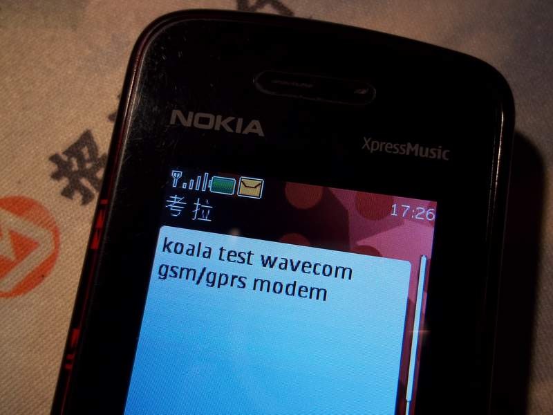

用之前淘到手的WAVECOM GSM/GPRS MODEM发短信测试成功,没用软件,直接用超级终端通过AT指令发的.

 楼主| 发表于 2010-11-29 19:56 | 显示全部楼层
那么麻烦干吗,直接用手机发不就是了,
benli 发表于 2010-11-29 19:34 https://www.yleee.com.cn/images/common/back.gif
    只为测试好坏.发短信只是这东西的用途之一,还可以用于通讯等用途.

发表于 2010-11-29 20:19 | 显示全部楼层
cosine 发表于 2010-11-29 19:56 https://www.yleee.com.cn/images/common/back.gif
这东西闲着研究研究还行,却没有实用价值,不管短信,通讯,还是数据传输,一只手机全部可以搞定。
发表于 2010-11-29 21:15 | 显示全部楼层
benli,这个得看做什么用了。
专业化(哪怕是伪专业化)也不会用手机完成这些功能的。
坏熊:
13800100500 是北京短信中心号码。
13552861355 是短信接收方号码。。
