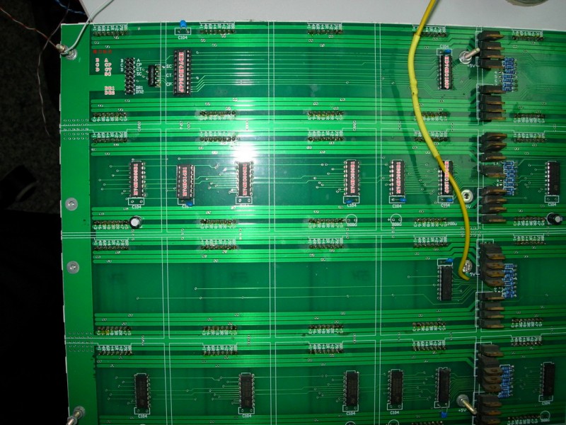

就是这快屏
就是这快屏
屏的接口是
1 B-C-D- - - - -
2 A-CP-CT-SC- - -DR1-DR2
控制卡的接口是:
1 - - - OE-R1-R2- -
2 A-B-C-D-G1-G2-LAT-CLK
请各位高手帮忙解决一下!

屏的接口
a,b,c,d到控制卡的A,B,C,D
DR1,DR2到控制卡的R1,R2
CP,CT,SC应该是控制卡的OE,LAT-CLK   ,就是不知道哪个对哪个,不过可以实际测量一下。
具体方法:
CP,CT,SC,3个里面如果是到595的11脚的就是到控制卡的CLK,如果到12脚的就是LAT,如果到13脚的或者到138的5脚就是控制卡的OE。
上面因为没有说明行和列采用什么芯片,所以以138和595作说明。    给你参考参考。

谢谢shqi2003 老师!
但是我用表量了一下,没好用!
发表于 2010-12-3 10:19 | 显示全部楼层
SC试试接OE,CP,CT应该是控制卡的LAT-CLK,不行就把CP,CT换一下。
 楼主| 发表于 2010-12-3 18:01 | 显示全部楼层
谢谢四楼的老师,可是都试过了,还是不行啊!
发表于 2010-12-4 09:01 | 显示全部楼层
你的显示屏接口行译码是138吗。我感觉是164译码,所以不行
发表于 2010-12-4 09:02 | 显示全部楼层
 楼主| 发表于 2010-12-4 20:29 | 显示全部楼层
6楼的老师,可否请教一下,如何才能点亮啊?
