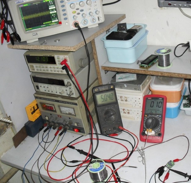

不多说话,直接上图。
测试环境:
电     源:国产30V3A,双路。两路串用,给模块供电。
万用表1:DT9204。测试输出电压。
万用表2:UT58B。测试模块温度,探头安装在电感上。
万用表3:LEADER856 。测试输入电压。
电流表:7107
示波器:ATTEN  DS1102CA
模块,kis3r33,改造成5v输出。输入电容220微法,输出电容1000微法。
负载:24只5W 2Ω电阻,组成3Ω纯阻性负载。

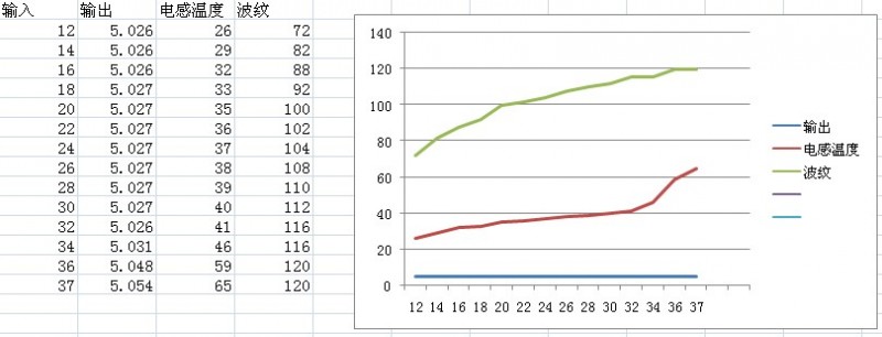

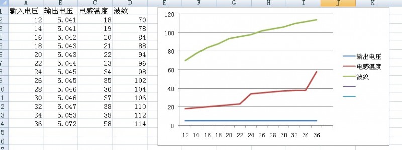

 楼主| 发表于 2010-12-3 16:54 | 显示全部楼层
空载:
带载:
 楼主| 发表于 2010-12-3 16:55 | 显示全部楼层
脉宽:
 楼主| 发表于 2010-12-3 16:57 | 显示全部楼层
随即抽取10个样品,测试指标大致相同。统一性不错。
37.5v左右停振。恢复输入电压之后,重新起振。
再高的试验没做,我想也没有必要了。

 楼主| 发表于 2010-12-3 19:53 | 显示全部楼层
37v  1.6A  稳定运行了100分钟。
模块温度稳定在81℃。
