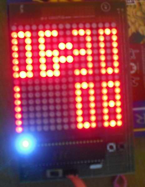

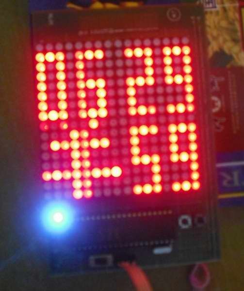

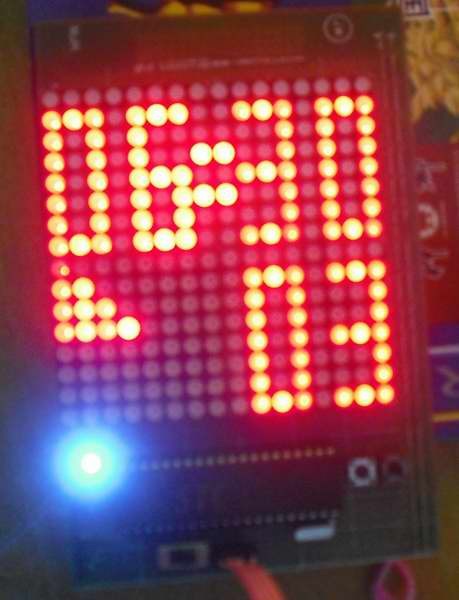

看到坛子上倪老师的三色时钟,心里痒痒的.刚好我也用了STC12C5A60S2直驱了4个8*8点阵组成的16*16点阵,可以用来做这个时钟,但是因为条件所阵,只能做个单色的.但是效果与倪老师的这个差不多,没有用到星期数据,只是在星期数据中放了一个流水灯演示,改成星期也是很简单的事.

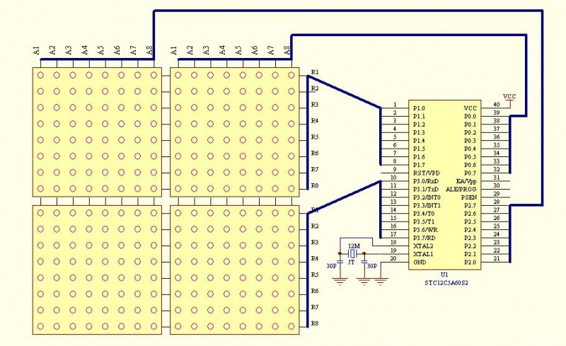

      因这用单片机32个IO口直驱了16X16点阵,全部用完了一般的常规IO口,幸好STC12C5A60S2有P4口,用两个P4口接两个按键作为调时分用的.
不用说那么多了,上图上源程序说明,还是要和老师好好学习.多谢指教了.程序还是用来中断来计时,因为没有DS302芯片.不过因为能在程序中调整定时基时,也算很准的,我这个一天少个两秒,还算可以的了.电图路简单明了.就是32个IO接32个点阵的行列脚.在时与分之间加了两点作为秒闪好看一点.

楼主直接用单片机驱动,亮度也很亮啊。

STC12C5A60S2这个单片机每个IO口最大可以输出或吸入20MA的电流,驱动一列16个LED亮度还是可以的。
但是因为没有限流电阻,不同列或同一列的亮度中有不均匀现象,点亮得多,亮度会降低一些。
不过电路简单易行。
