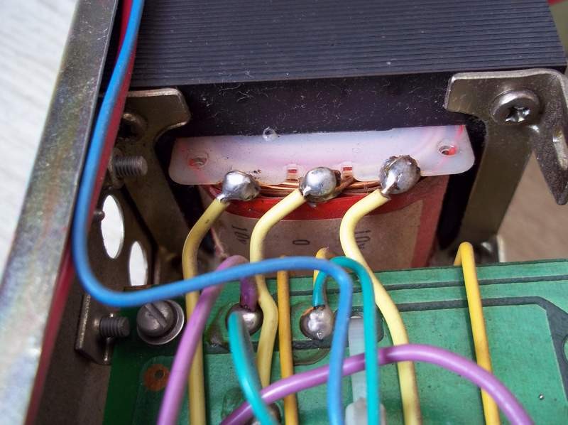

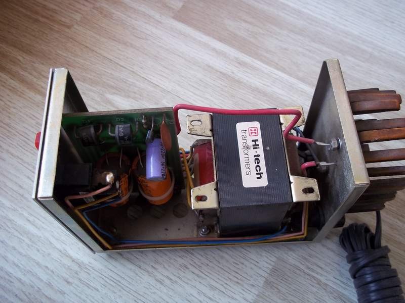

北工大的实验电源,应该是单片机实验用的,一共收了俩,一个目前用来作单片机实验,另一个想改成可调实验电源。一年多前在长汀发过贴,见:
http://ctwxdc.512j.com/viewthread.php?tid=34204

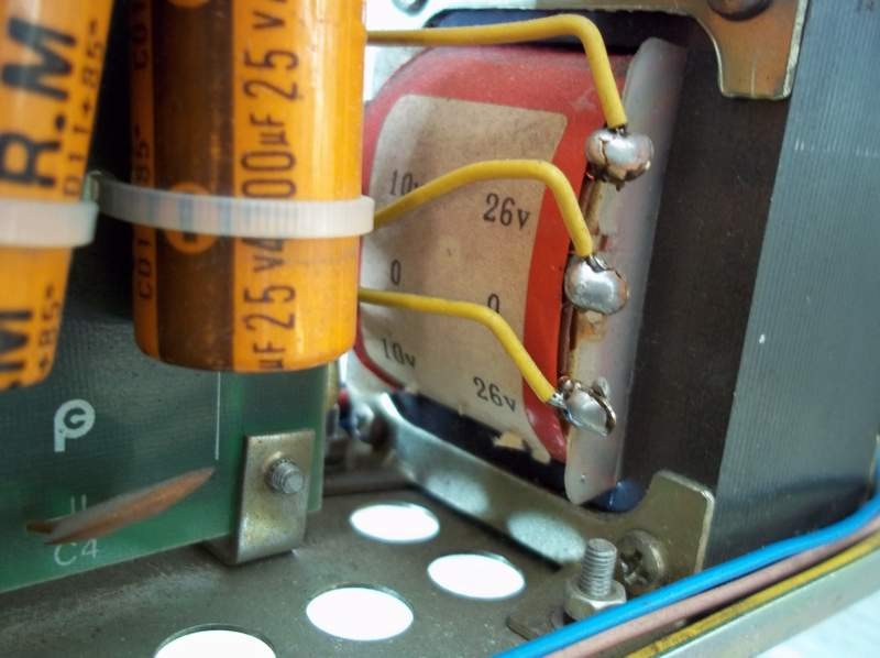

这玩意输出两组电压,一组5V3A,一组是24V0.1A。内部是全波整流,变压器一边是两个10V绕组,全波整流后进后面的大功率三端出5V(PS:开始以为散热片是铜的,后来发现那个散热片不是铜的,只是铝散热片涂的颜色)。另一边是两个26V绕组,全波整流后进78L24输出高压。
考拉想把全波整流改成桥式整流,这样用317输出电压最高可以到18-20V左右。但输出电流这时最大是多少呢?感觉这样电流应该达不到3A了吧,对全波整流和桥式整流的功率区别一直不大会计算。附上变压器尺寸:
铁芯厚度36mm,宽度66mm,高度55mm,铁芯中心柱宽度21mm。10V输出端线径约1mm或多一点(不好测量)。
最终问题就是从全波整流改成桥式整流这个玩意满载输出电流是多大?满载时最高输出电压是多高?

 楼主| 发表于 2010-12-8 10:55 | 显示全部楼层
对了,原来的滤波电容是25V的,改桥式整流后是不是应该也换成50V的呀.{:3_464:}
发表于 2010-12-8 11:28 | 显示全部楼层
变压器总功率不变,不管是全桥还是半桥整流
全桥只是电压×2,相应的电流也应该/2
 楼主| 发表于 2010-12-8 11:39 | 显示全部楼层
全桥只是电压×2,相应的电流也应该/2
hicool 发表于 2010-12-8 11:28 https://www.yleee.com.cn/images/common/back.gif
    是不是可以这样理解,半流整流因为每个绕组只有一半时间在工作,所以功率大,改为桥式整流后绕组一直在工作,所以可以承载的功率就小了.
如果这样说的话最大也就到1.5A了,不过也可以接受.而且用TO-3封装的三端散热性更好,稳定性也就高了.那么最高输出电压是多少呢?两个10V绕组合在一起最大输出交流电压是20V.

发表于 2010-12-8 12:12 | 显示全部楼层
变压器功率估算是三十多瓦
