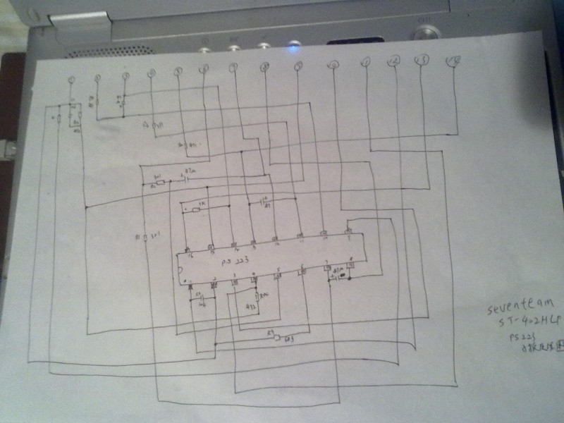

家里翻出一只 ST-402HLP seventeam  电源 ,做工还不错,想修下好再用,上次借给人家,在车上掂了一下坏了,拆开一看是PS223处没有和外壳的塑料片,有可能碰到了,换新了PS223 (是这型号吧,不知道有没有尾缀了)通电有间歇的叫声,不是很响。 绿线短路,有5V12V3。3V输出,CPU风扇也转了,就是黑屏(叫声不大听的到了),但没有灰线的 POW-OK信号5V出(CPU风扇转了,但显示器还黑屏,接好电源这脚有5V出)只有0。34V---接PT223  的16脚(不接绿线是O)  PS223已换了(难到是坏的,或有尾缀,原来那片丢了),望大家指点下,谢谢了
ps223小板画出的PCB电路图,请分析下,PDF上是不是说PGOK只输出0。3V??其它电源都出5V的
