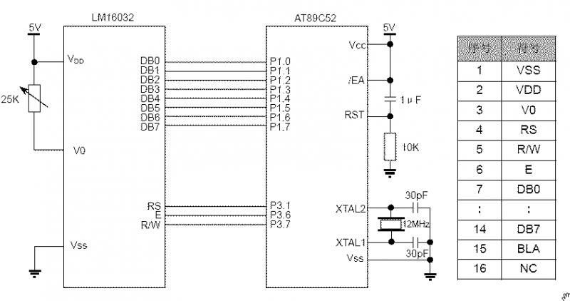

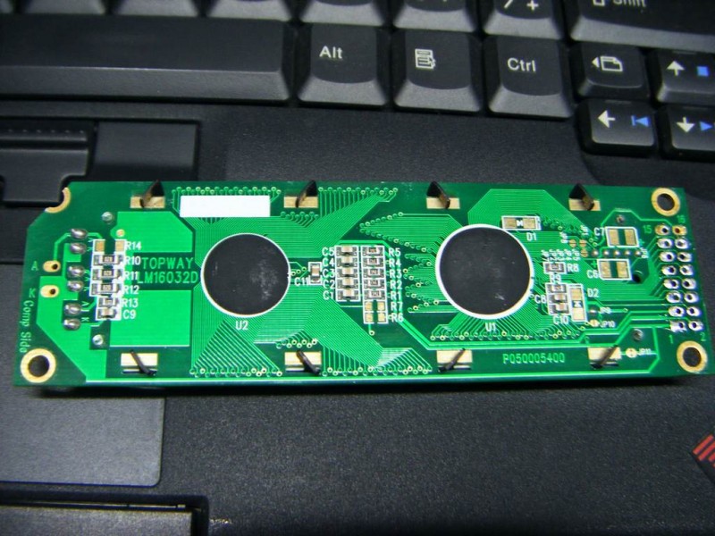

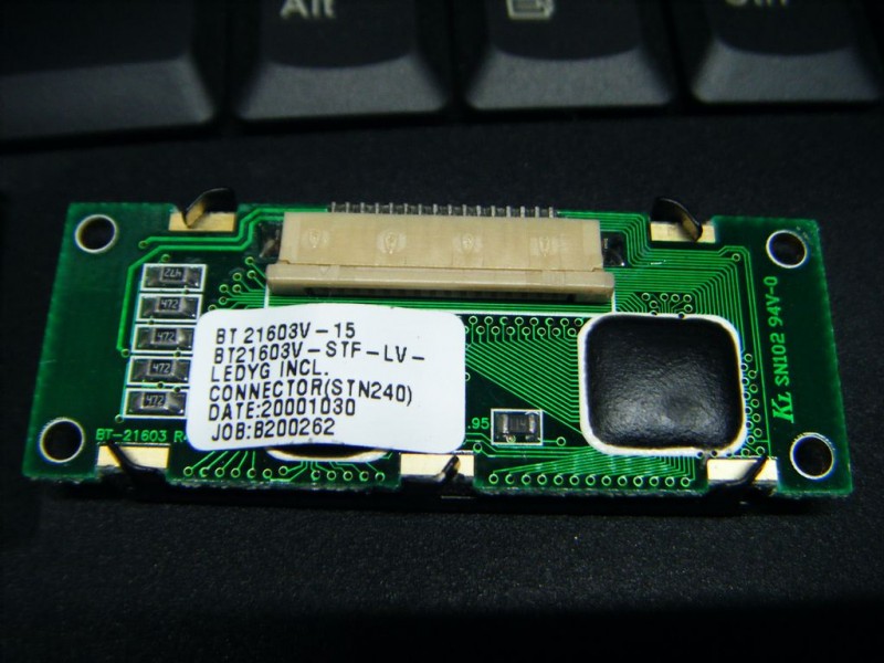

小的货场有2K,大的拆机的有500片左右
在2元左右,拿了几块样品,但是现在试不了。明天中午要给答复!
这个应该怎么驱动,我只有驱动1602的板,没有其他了。能简易驱动吗?

160×32的点阵屏,没有用过,不知用的是什么芯片。我只用过12232屏,等高手?

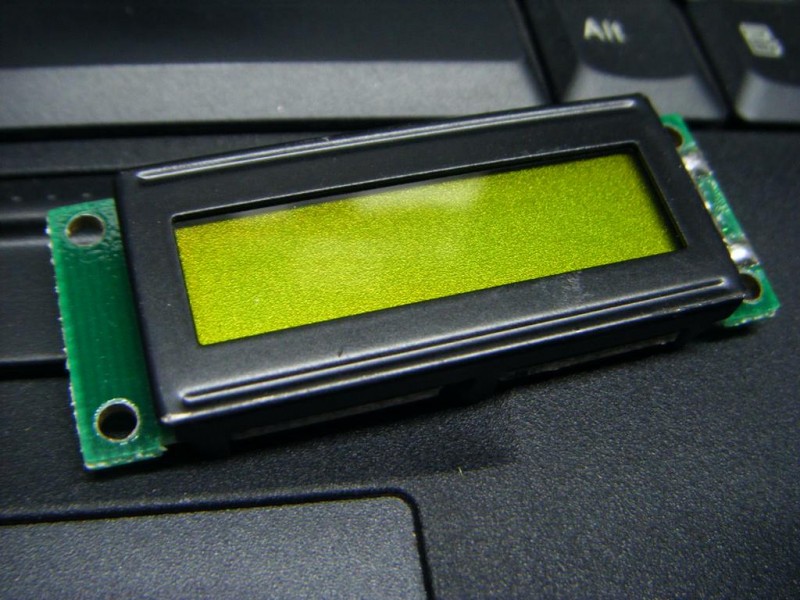

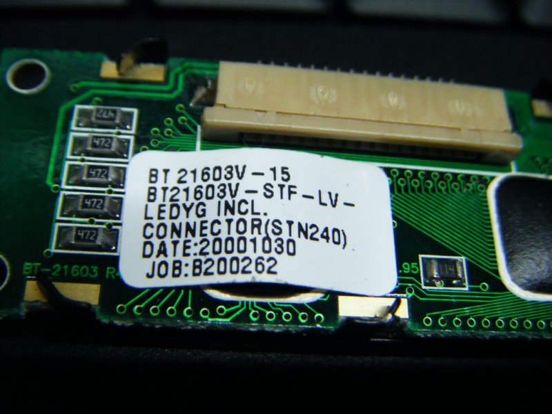

发表于 2010-12-9 22:16 | 显示全部楼层
上面那个BT21603V是兼容1602的,你可以直接飞线接到你的1602板上试验。顺便给你找到一份手册资料
BT21603.pdf (332.39 KB, 下载次数: 683)
下面那个16032手册在这里下载:http://www.topwaydisplay.com/Pub/AppNote/LM16032-AppNote-V0.2.pdf,手册上有典型应用电路,你可以用C52搭一个电路试验下,也很简单的,有例程,你抄到keil里编译一下写片试验就行。这个是好东西啊,带字库的,2元左右很超值,估计放坛里很快会抢光。
发表于 2010-12-9 22:19 | 显示全部楼层
这是手册上推荐的应用电路,找片51简单搭起电路就能测试了,NND,带字库,口水中,如果搞回来给俺留几片哦
连测试的HEX都给你编译好了,找片89C51/52或89S51/52烧进去试试吧。
test_16032.rar (1020 Bytes, 下载次数: 657)
发表于 2010-12-9 22:21 | 显示全部楼层
下面 ...
fat 发表于 2010-12-9 22:16 https://www.yleee.com.cn/images/common/back.gif
    袖珍1602?OOO,这个俺喜欢!
发表于 2010-12-9 22:23 | 显示全部楼层
这是手册上推荐的应用电路,找片51简单搭起电路就能测试了,NND,带字库,口水中,如果搞回来给俺留几片哦 ...
fat 发表于 2010-12-9 22:19 https://www.yleee.com.cn/images/common/back.gif
    这个稍有些大,不过带字库也算不错了,呵呵。{:3_472:}
