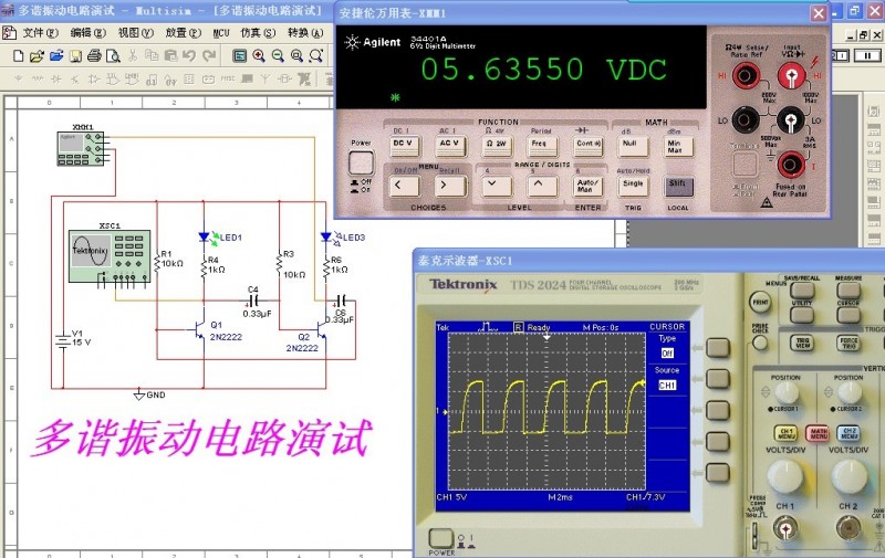

多谐振动电路演试
多谐振动电路演试
