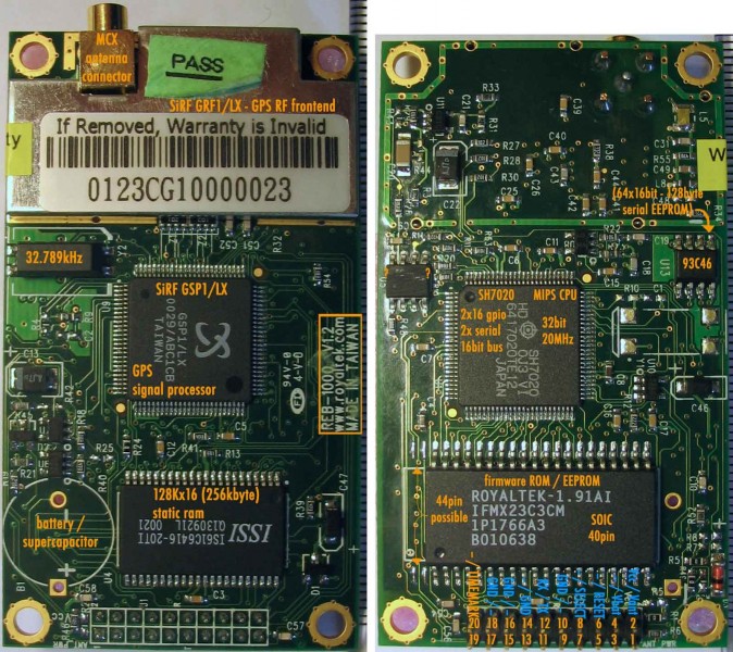

楼主: cosine
谁认识这是什么GPS模块

发表于 2010-12-16 23:05 | 显示全部楼层
回复 1# cosine
    看看是不是这个 接口定义
 楼主| 发表于 2010-12-17 08:57 | 显示全部楼层
回复  cosine
    看看是不是这个 接口定义
jackaljin 发表于 2010-12-16 23:05 https://www.yleee.com.cn/images/common/back.gif
    感谢提供资料,这个好象不是,你这个图是REB-1000的,我那个是REB-21的,背面都没有元件的.已经在网上找了一份接口资料,但是没有应用资料.目前比较头疼的是不知道供电参数,好多新模块都是3.3V的.这个比较老可能会用5V.

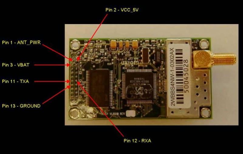

发表于 2010-12-17 09:16 | 显示全部楼层
感谢提供资料,这个好象不是,你这个图是REB-1000的,我那个是REB-21的,背面都没有元件的.已经在网上 ...
cosine 发表于 2010-12-17 08:57 https://www.yleee.com.cn/images/common/back.gif
看这两张图管用不,20针的GPS接口定义都差不多,直接上5v应该没有问题。只是图上的这种gps直接是232电平输出。
