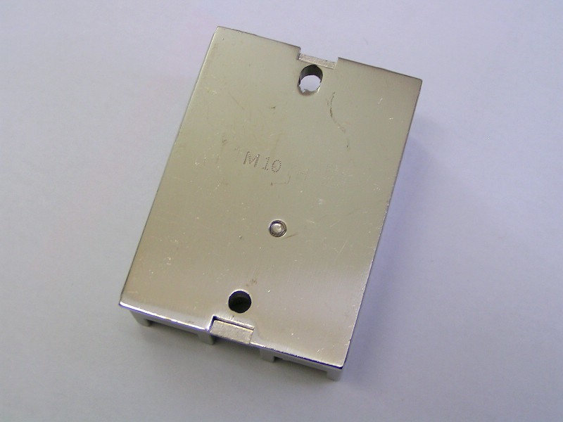

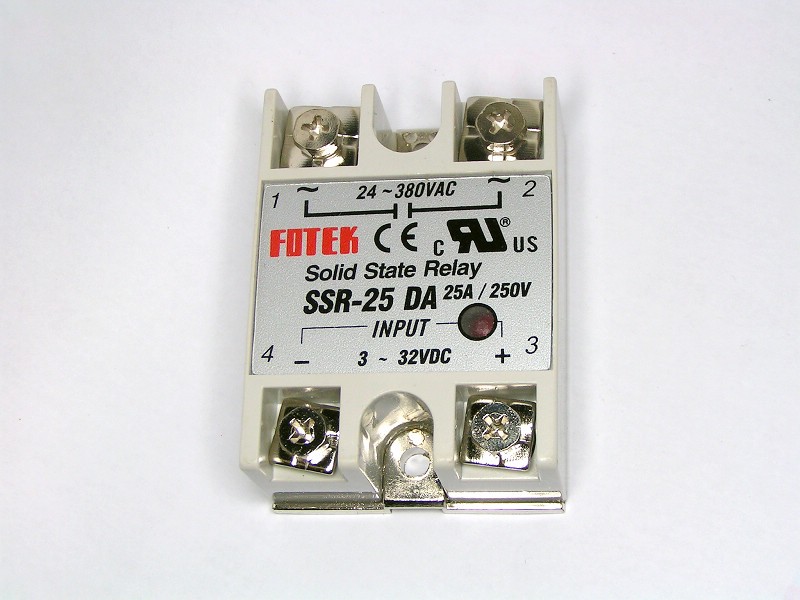

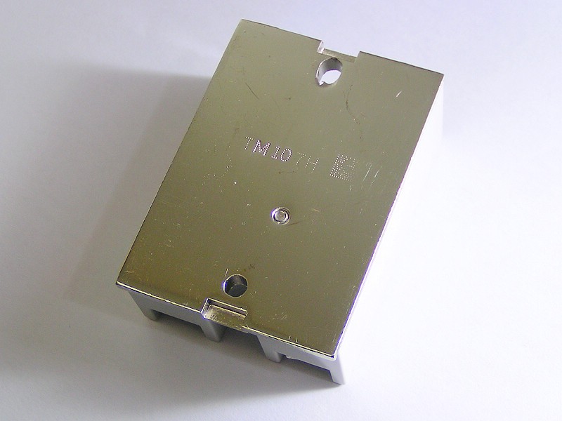

这种固态继电器的底板装到机壳散热需要做绝缘吗?
发表于 2010-12-13 09:30 | 显示全部楼层 |阅读模式
需要垫云母片或那种硅胶的不
发表于 2010-12-13 10:01 | 显示全部楼层
测一下散热板和各引脚之间的电阻,如果都在10MΩ以上,就不用吧
发表于 2010-12-13 10:20 | 显示全部楼层
涂点硅胶直接固定即可
发表于 2010-12-13 11:57 | 显示全部楼层
我在淘宝上也买了几个FOTEK固态继电器,就是不知道是不是真货,底板和接线端子是绝缘的。
 楼主| 发表于 2010-12-13 12:58 | 显示全部楼层
LS的买来多少钱?我这个28
发表于 2010-12-13 13:12 | 显示全部楼层
通常不需要绝缘,最好涂导热硅脂。
发表于 2010-12-13 20:28 | 显示全部楼层
这个按标准是绝缘的,不需要再做。根据使用的电流大小,适当考虑散热。
发表于 2010-12-13 21:18 | 显示全部楼层
是绝缘的  不过要做散热 温度不能超70度
