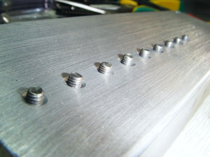

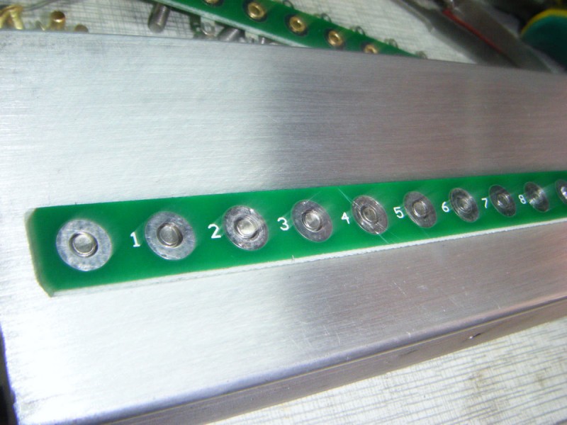

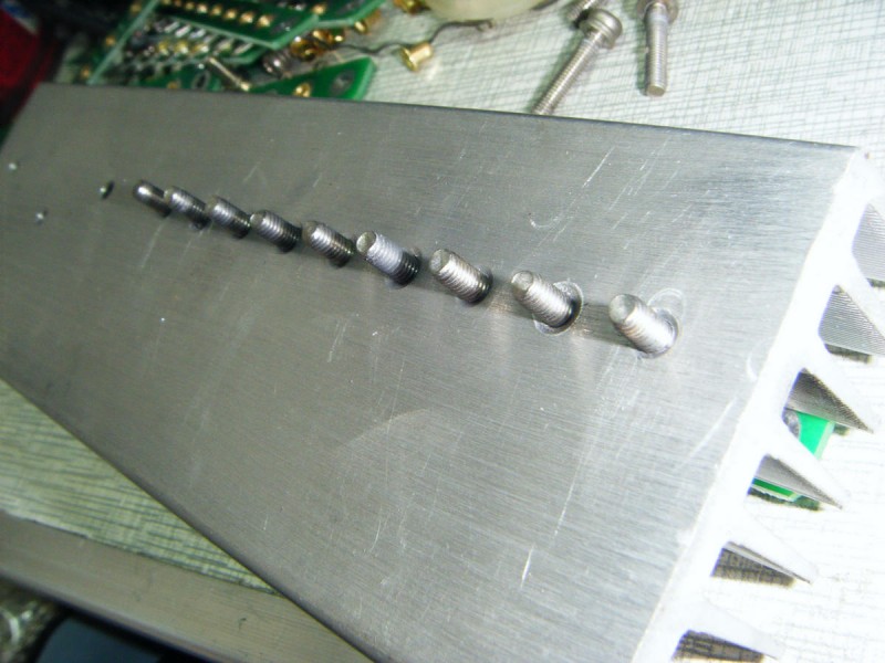

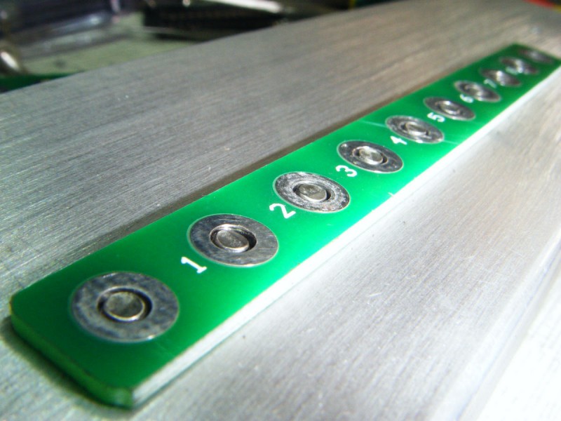

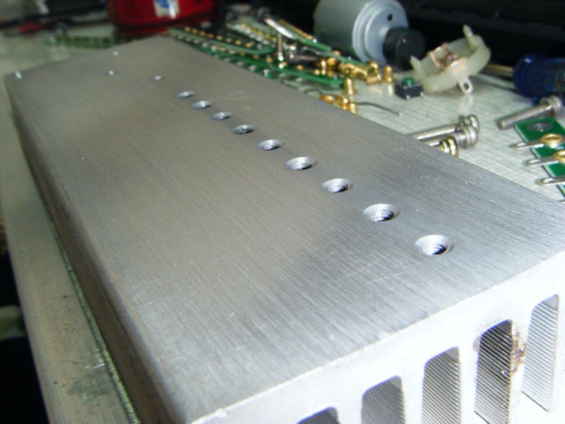

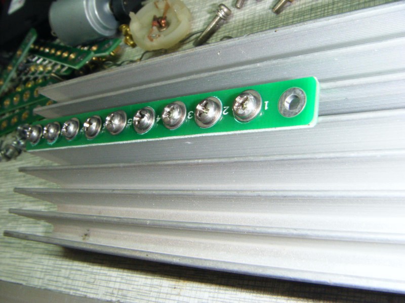

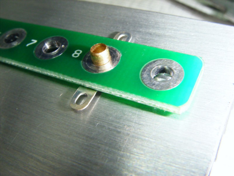

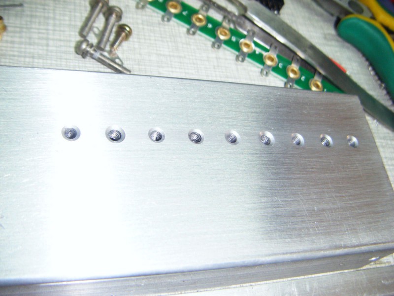

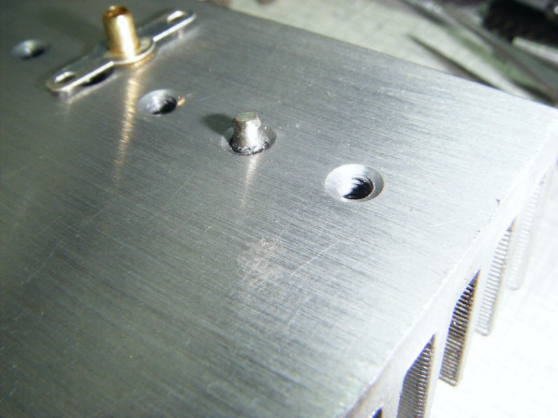

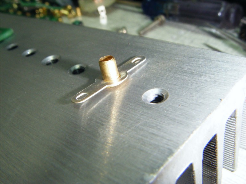

搭棚架的孔大了点,铆钉不能卡进!
一般铆钉穿了焊片,按进不大不小的孔,正好卡住,8个全按下后,然后上压床一压就是!
现在孔大了点,还预留了喷锡的位置,还是大了,工序就慢下来了,铆钉穿焊片,然后按进有点大的孔里,上压床,然后再铆下一个!这样会累死!
想了一晚上,就做了这个工具,半成品,做好再更新!

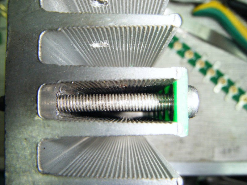

不错,种螺丝的思路很巧妙啊,佩服。
 楼主| 发表于 2010-12-14 14:53 | 显示全部楼层
不错,种螺丝的思路很巧妙啊,佩服。
fat 发表于 2010-12-14 14:39 https://www.yleee.com.cn/images/common/back.gif
    等下还要上几次床,好累,螺杆要上车床,平面要上磨床,后面上螺丝突出的位置,要上铣床,铣下点,螺丝沉下去!
