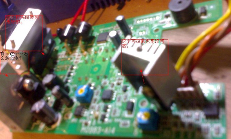

买了不到1个月的白光951.可是前天打开用的时候发现数显显示47或48.(相互跳变)。原来打开是显示我设置的温度值。(370)
现在显示48也不知道是什么意思?说明书上也查了几便没查到!而且落铁头一点温度也没有了。
下来不管怎么调#键*等4个安键后都没用,后设置|:省电源,下限设定温度,等的也没用。
换了个手柄也是一样的,又换了T12等发热芯还是一样!想了下应该是控制板的问题!所以就拆开了,量下了后总结变压器是没问题的,控制板上的整流桥快也是好的,下面的可控轨也是好的,
就Q7稳压3极管不知道怎摸测?
所以在基地跪求951电路图一份,感谢大家.弄了整整两天了还是没整好啊!头大死了
发表于 2010-12-15 21:40 | 显示全部楼层
负温电阻怎么搞的?

 楼主| 发表于 2010-12-16 14:10 | 显示全部楼层
回复 2# chillmax
    负温电阻,您能在具体说说吗?谢谢您了

发表于 2010-12-16 17:37 | 显示全部楼层
手柄上边有一个10K的负温电阻,用来检测环境温度
 楼主| 发表于 2010-12-18 16:17 | 显示全部楼层
问题已解决!谢谢大家了
