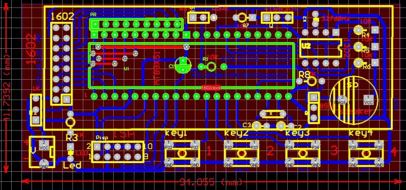

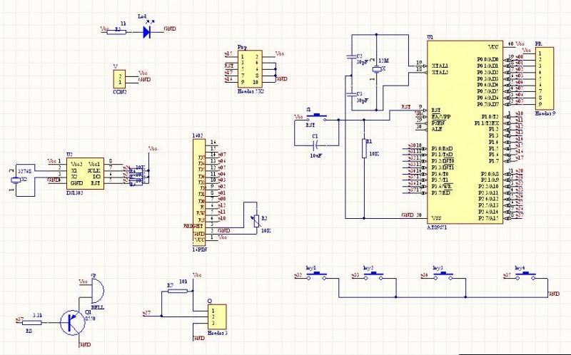

一乐邮购的那个4元的无背光台湾1602做的电子钟和温度显示,
电路图

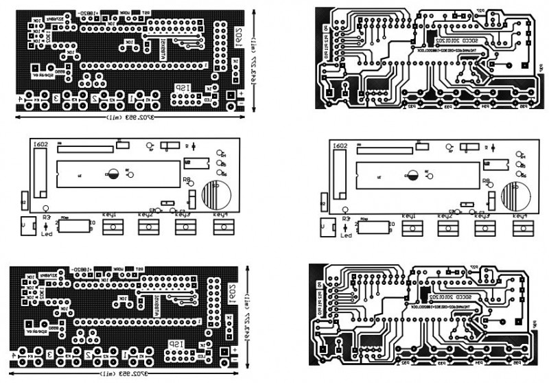

PCB图
准备热转印的图。

回复 2# yleee
    相机刚充好电。
焊接面
焊接面
焊接面PCB图
元件面
元件面
元件面PCB图

 楼主| 发表于 2011-2-19 22:23 | 显示全部楼层
把热转印制版的pdf文件发上来,原件很少,那块屏一乐就有。不需要套件吧?至于程序,试试这个吧,改改端口https://www.yleee.com.cn/viewthread.php?tid=2027&highlight=1602
无背光1602时钟制版图.pdf (177.68 KB, 下载次数: 418)
无背光1602时钟pcb.rar (17.11 KB, 下载次数: 382)
