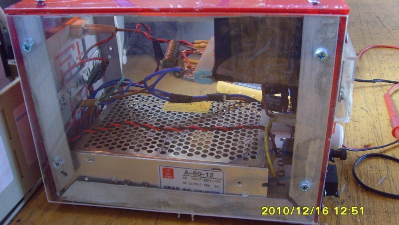

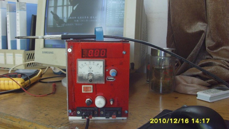

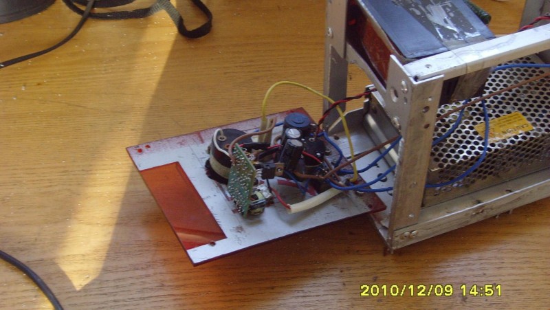

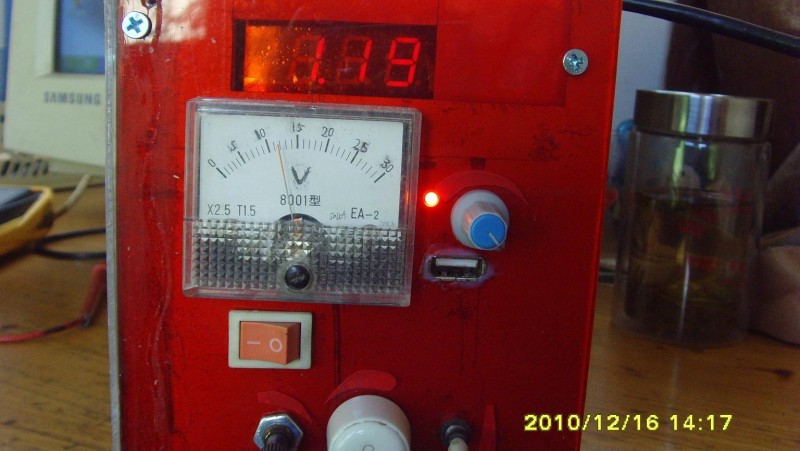

SNV30528.JPG 最近在酷哥那儿买了两套白光,见别人的可调电源也想做一个。呵呵,经过几天时间折腾就做了这个。见笑::P
开关电源12v_18v可调+kis-3r33s 1v-15v可调+指针v表+数显20A表+白菜白光。

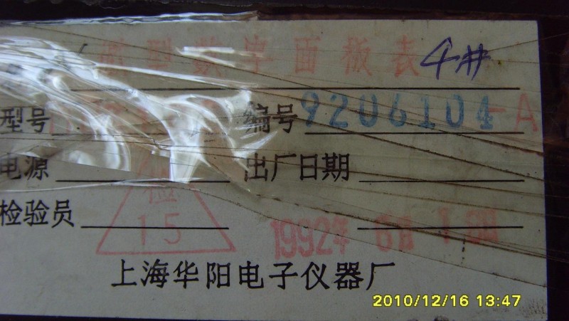

箱底N年前的2V数显表头
箱底N年前的2V数显表头

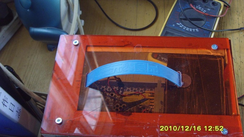

铝制骨架+有机玻璃外壳
铝制骨架+有机玻璃外壳
终于发上片了
USB口可以给手机充电

面板还没有标注,呵呵
不会改限流

上面再加个带控制的烙铁架,将烙铁插在架上,利用烙铁本身重量控制,切断或降低白光供电,那样不是更好?还可增加定时自动关机电路。看到一个表头测电压,其实还可测电流的,只需增加一个转换开关和两个电阻即可测电压电流。
