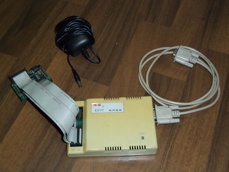

年初就淘到手了,一直没测试,原来仿真头最下面的圆孔插座坏了,换了个新了。今儿装上WAVE6000,准备测试。以前拆开看过,电源就是普通5V,直接进的,内部没电源系统。要连线发现这破玩意设备端又是一个9针公头插头,NND,按标准作厂家会死呀。好在俺的电缆多,先上前一段测试考勤机用的双母头串口电缆,这个是直通的,结果不行。记得那回测试时还有一条双毒头交叉电缆的,翻出来一试,OK,软件认仿真器了。下来就不会玩了,也没看说明书,折腾半天,总算新建了个项目,但以前编译测试通过的ASM文件在WAVE6000里硬是过不了,晕死。也不细究了,俺就想知道仿真器是不是能用。直接调目标文件,然后看面包板,LED闪了,LED数码管也动了,只是显示结果不对,不过至少说明仿真器是好的,能运行,有空再好好调吧。
这下FAT明白俺为什么敢玩31板吧,嘻嘻。不过你给俺的那台SICE还是玩不转,那死心眼只认COM1,俺目前只有COM4。有空再弄吧,不行就用那个板再改其他东西,至少是个31最小系统板嘛。

    现在新片子都是用JTAG了,只有老片子才用这种仿真头的结构.俺收的时候就一主机和一仿真头.线和电源是自己配的.你的是E51/T还是什么型号?这个好象还可以配逻辑笔用,只是不知道什么结构,如果知道了可以自己用杜邦线引出来.有的型号还带逻辑分析仪呢.
