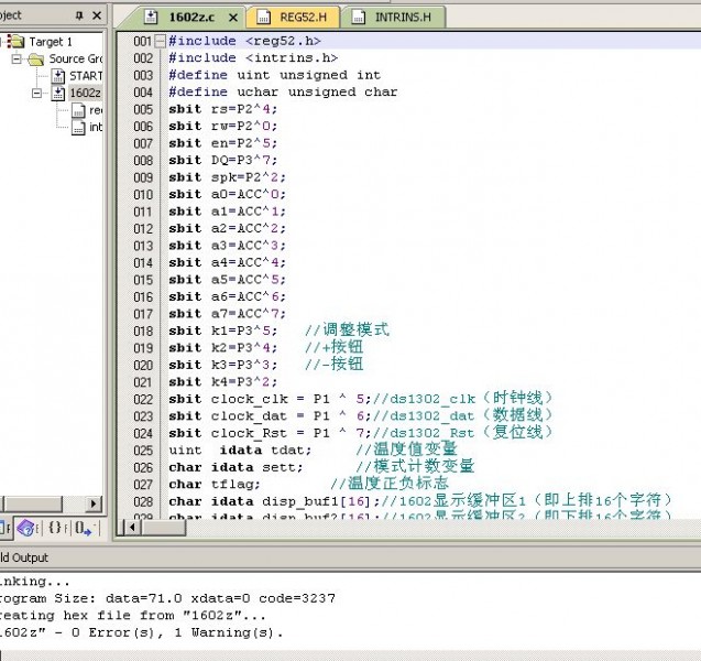

[其他综合] 1602时钟终于做好了
发表于 2010-12-19 16:01 | 显示全部楼层
请教楼主:我的编译通过,1602屏没有显示,只有背景灯亮。数据输出口是P0。不知是否少什么文件。
 楼主| 发表于 2010-12-19 16:20 | 显示全部楼层
调节对比度吧
发表于 2010-12-19 16:56 | 显示全部楼层
谢谢楼主 ,已搞好重调对比度。显示正常图片
 楼主| 发表于 2010-12-19 19:40 | 显示全部楼层
呵呵,有没发现月那里有00的

郁闷,我做了个,但温度没有显示,刷回环牛的程序就可以,请楼主帮忙指教下吧,用的是环牛的线路!
