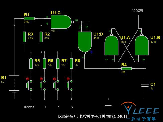

该机POWER按钮与数字“1”、“2”、“3”按钮共用一条数据线,通过连接不同的电阻产生不同的电压被主控识别。详见下图:
图中4个按钮与R3、R5、R6、R7、R8是原车机上的电路。电阻R1、R2及与非门组成POWER按识别电路,即仅当POWER按钮按下时U1C的输出才变高电平。数字“1”、“2”、“3”按钮按下时U1C不动作。U1D反相,U1A与U1B和R4、C1组成短按开、长按关电子开关电路。
这个电路详见帖子“也设计一个短按关,长按开单键电子开关电路 - 电子电器电工交流区 ”https://www.yleee.com.cn/thread-47925-1-1.html
那个ACC控制是低电平有效。

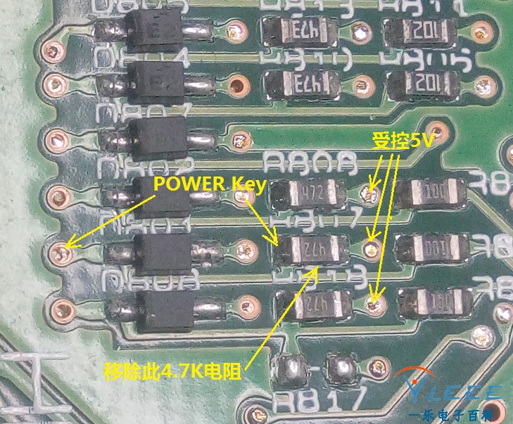

POWER按钮信号点见下图:
原4.7K上拉电阻要移除,因为它连接到了受控5V端,也即ACC关机后受控5V端电压也关闭,影响电路工作,需把这个电阻移动到添加的电路中。

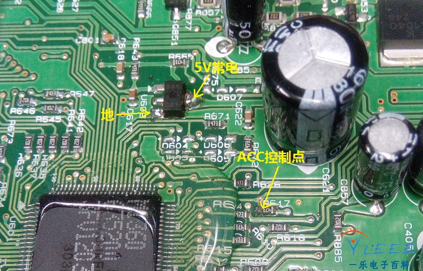

5V常电及ACC控制点见下图:

是不是电路画错了?
不过是短按还是长按,CD4011 的8、9脚都不会出现低电平,R1/R2分压后一直处于高电平状态。

本来我R2取56K,结果按1、2、3键都是低电平,逐次加大后发现82k才可以排除掉1、2、3键,可能我这个14011的个体问题。

感觉你画的这个图,原理上有些问题。
前面只是两级反相器,怎么实现的长按和短按识别?

班门弄斧了,还请斧正:
如图                             A、B、C、D   点电平分别分析如下:
上电时:                        1  0    0   1    关机
上电一段时间后:            1   1    0   1    关机
短按POWER:                0   1   1   0    开机
松开POWER:                1   1   1   0    开机
长按POWER:                0   0   1   1    关机
松开POWER:                1   0   0   1    关机
松开POWER一段时间后:  1   1   0   1    关机

其实前面那些零件都是多余的,只要后面的两个反相器就可以实现你要的功能。
