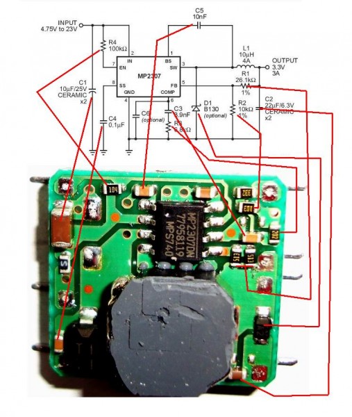

想看看图知否正确,然后请教问题:
1、我去掉了332短接了,去掉了D1,去掉了C2,却掉了R4,但是空载输入电流差不多1A,弄了好几个都是一样的,我的观点是从图上看,两个513并联构成R1,约26K,不能去掉,可以更换和调整,它和R2电阻(10K)构成采样回路,我认为332+可调电位器和两个513并联跟R2是分压回路,得到取样,但是看看坛子里面都说要同时去掉,接上电位器,也不是没有道理,但是怎么就空载电流那么大呢? 33r33.jpg

粗看一下楼主的图中标的不完全对,输出处反向并联的那个是稳压管,不是电路图中的肖特基。另外两个513的电阻是这样的,如果你要拆掉,则ADJ端必须接电阻(固定或可调)到输出+端,这样才能正确取样。

谢谢指点。为什么空载的输入电流要到1A啊

    模块先别改 直接输入电压 你看还是1a吗?

R4焊回去看看

去掉R4应该是没有输出的,R4接的
是使能端

首先确认一下你的输入端接线是否正确?还有R4不能去掉的,去掉就没有输出了;另外,这个模块必须在接好输出电容的情况下才会有正确的输出电压;还有,按照我的降压板,ADJ上拉电阻去掉,是为了外接200K可调电阻的,所以你单独这样说别人肯定不理解。
我怀疑你是不是把输出当输入接了?
