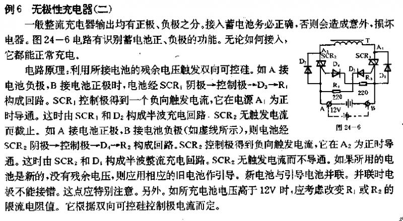

现在想问下画红圈的接法有什么意义啊?还有这个电路是否有错误啊?我折腾了半天有震荡但3脚死活没输出,不知为何 高手帮忙
发表于 2010-12-22 09:31 | 显示全部楼层
红圈电路好像有问题,这个电路用单结管很容易实现,好像是要保证触发电容充电只能在一个半波完成,如果一个半波不能充电到触发电压就要在负半波把电容电荷放掉.

现在想问下画红圈的接法有什么意义啊?还有这个电路是否有错误啊?我折腾了半天有震荡但3脚死活没输出,不知为 ...
pdwdwdw 发表于 2010-12-22 09:21 https://www.yleee.com.cn/images/common/back.gif
    这个图中有错误,那两个二极管应该一正一反,不是同一个方向的。
555在这里起到过零延时触发的作用,可以调节输出电压。
