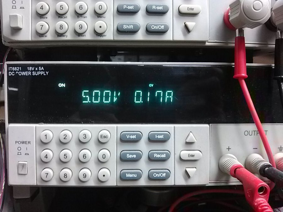

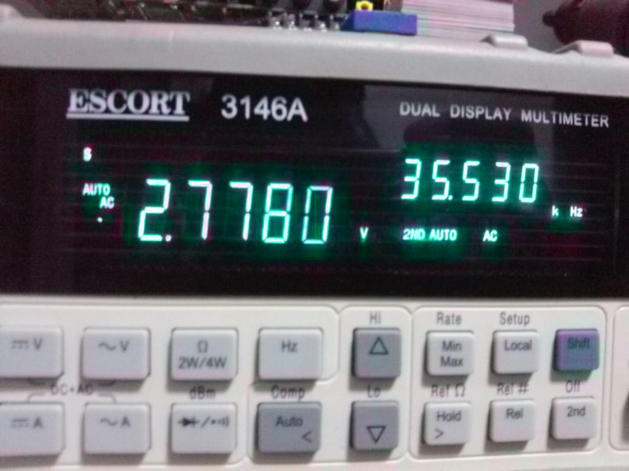

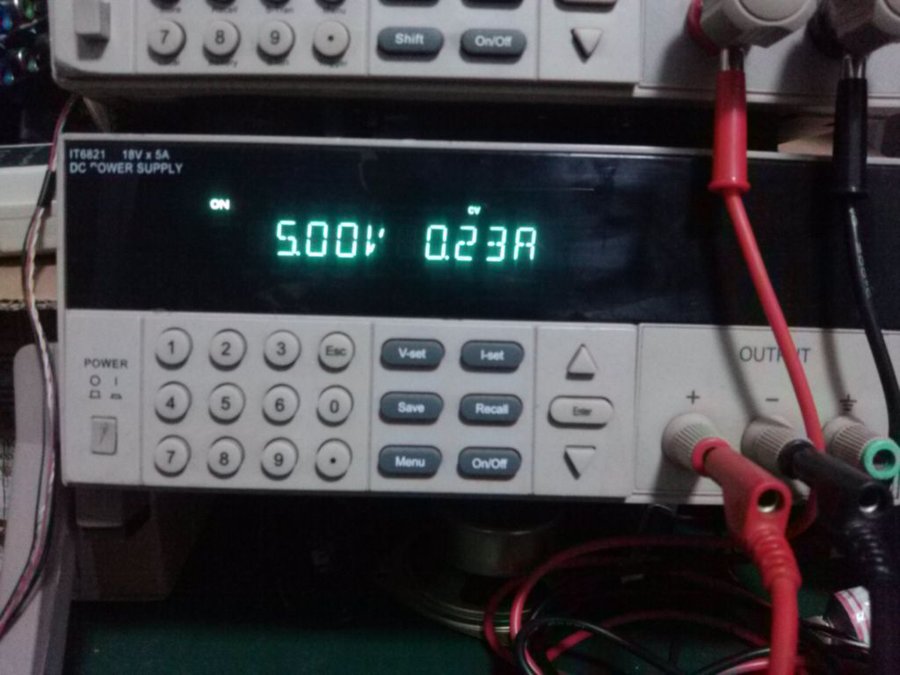

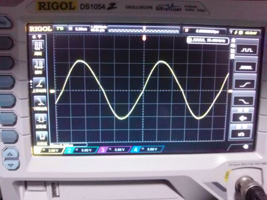

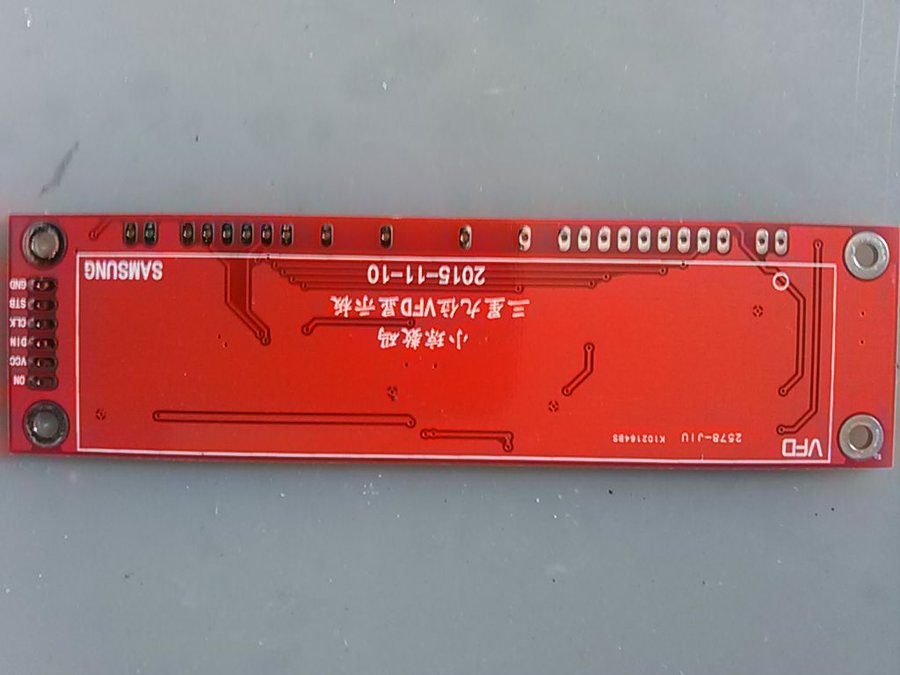

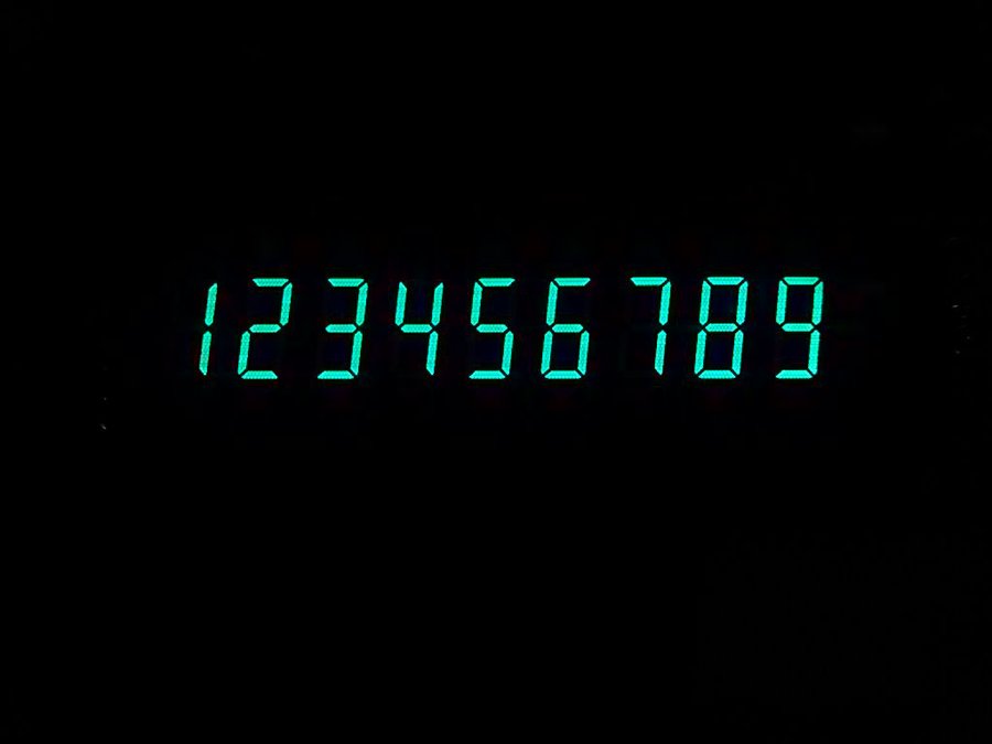

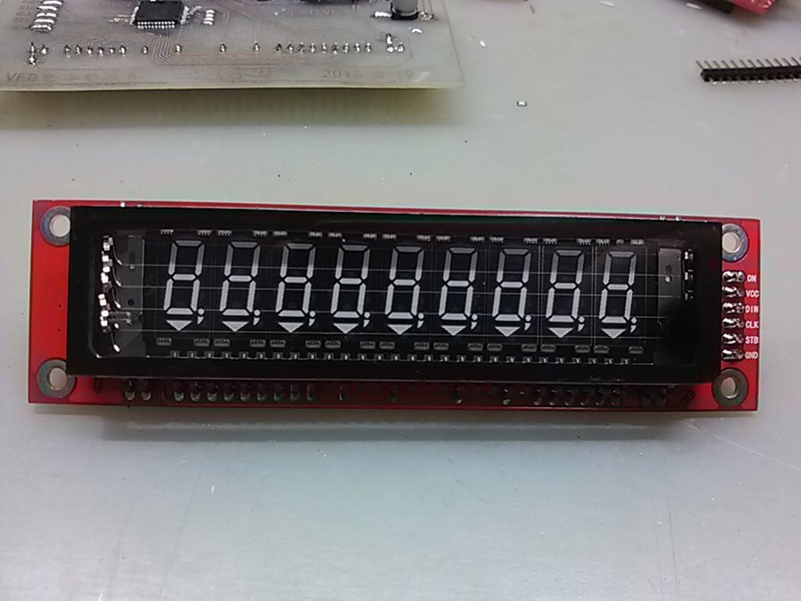

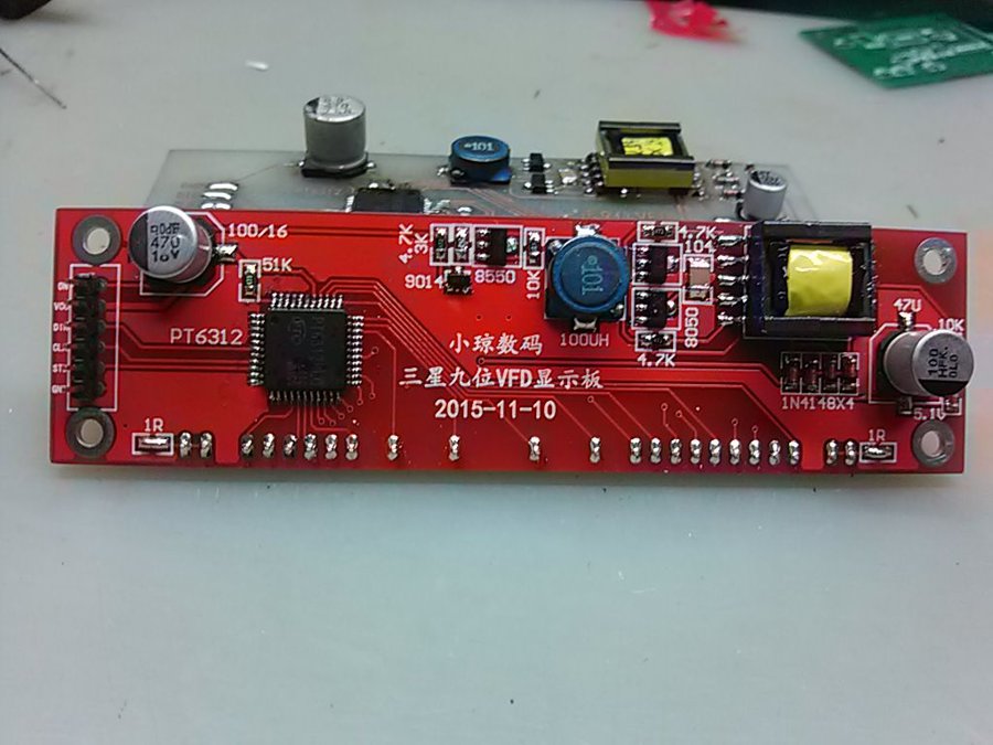

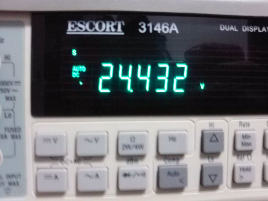

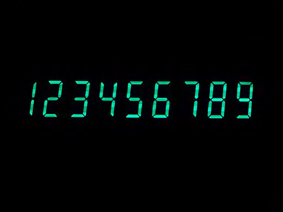

手里几个9位VFD做了个板子哈!屏只有一个了,试了下效果还不错

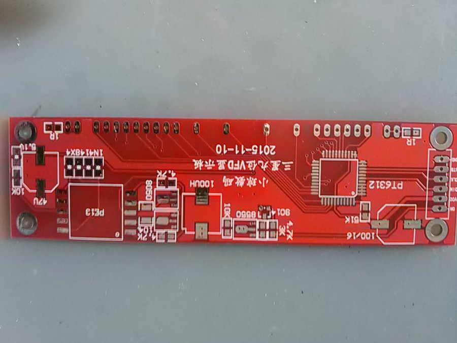

空板

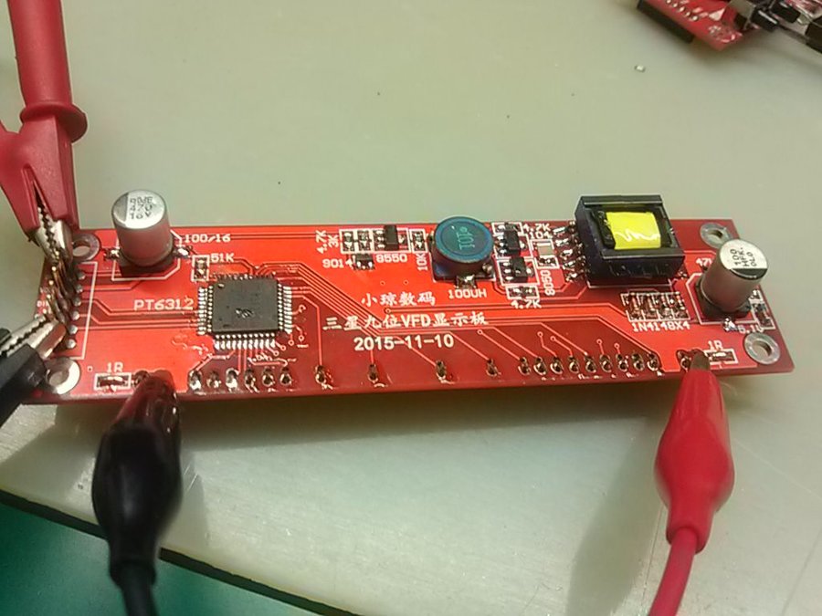

装好的
试验
灯丝
全灭电流
全亮电流
负压
灯丝电压频率

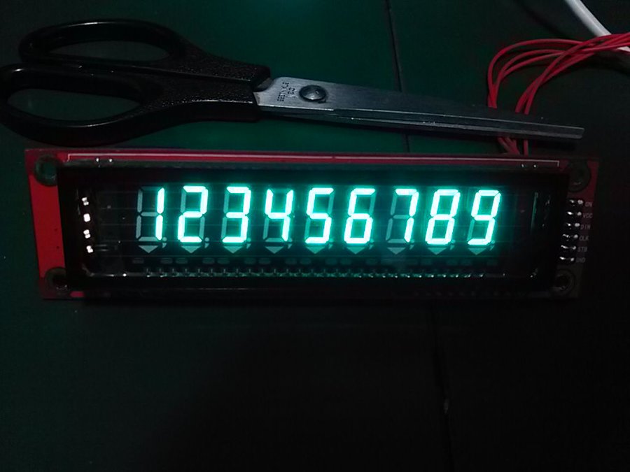

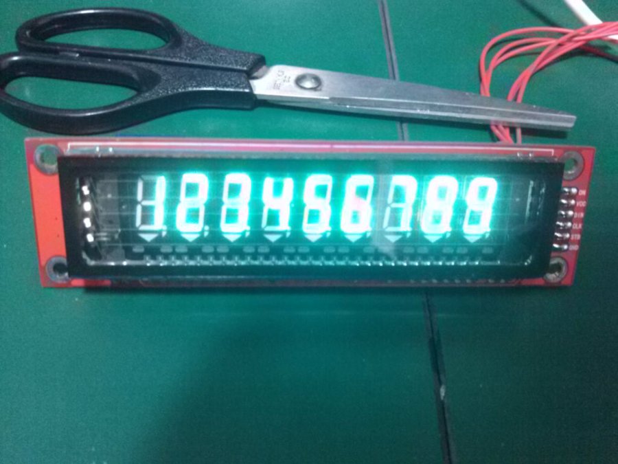

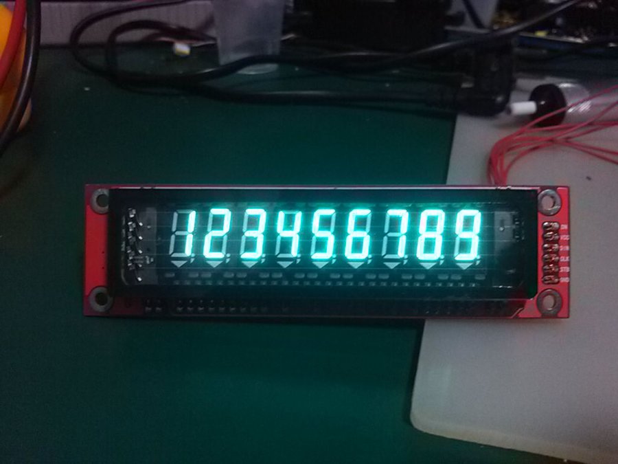

点亮效果
手机拍的不太好

记号一下            没有小数点?下面的逗号能点亮不?

哎  东西是不错  就是 好费电啊  200mA 了

全可以点亮的
