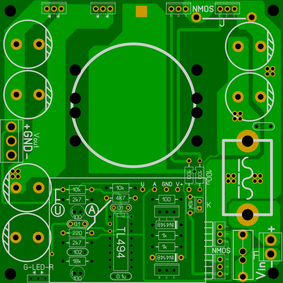

一个是TL494隔离电源,带有反接保护、过流保护,设计是150瓦左右,我哥要用来做蓄电池功放,上去垃圾宝搜了下成品要近百块,手上有零件所以干脆自己打样。TL494驱动部分特意设计可以沿白线剪下来就是一个万能模块,任意拿去制作其他东西。

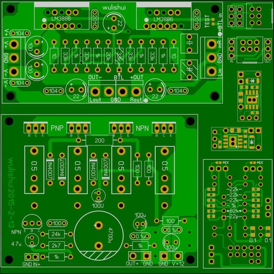

另一个是LM3886 BTL功放,我侄子打算过年回来装,走线是优化的(电源走线是平衡走线,这个对噪音是至关重要的),和垃圾宝上卖的不同。同一板上还有电位器接线板、TP4056锂电池充电板、传统OTL功放板(摘自黑白电视电路,在书架音箱听是非常舒服的,绝对不是普通集成块能比)、线性放大和两路混合带音量电位器万能板(原本是做来做卡拉OK混音的,因为简单的电阻混合会产生要命的混浊问题,外围变动一下就是线性放大)。
自己也只是用去几块,剩下的可以原价给需要的人(我在病休,穷了,恕小弟无能力免费派送)。

发表于 2016-1-13 10:52 | 显示全部楼层
画的好看 什么软件?
