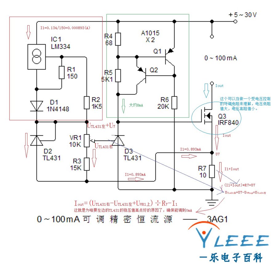

求解答3AG1老师的电路

VR1上臂压降是设定值,R7的压降是L344这个恒流电路的电流+实际输出电流值。
通过调整MOS的导通程度,让R ...
这个定律倒是知道,总流入等于总流出嘛。
但是我不清楚电流从LM334出来后具体是怎样一个流向,看过TL431的内部等效电路,但自己还是分析不出来。
发表于 2016-1-12 22:13 | 显示全部楼层
你不如先看下这个帖子,工作原理是一样的:
https://www.yleee.com.cn/thread-34654-1-1.html
先从最简单的电路开始理解。

低压供电时,Q1的结电压使Q2导通,短路掉R5,R5失效,驱动能力变强,当供电电源升高时,Q1导通,Q2截止, ...
R5是降低Q2功耗的。

R5是降低Q2功耗的。
唉,我真是笨死了,那么关键的用途没想到,恒流源LM334主要是保证通过R7的电流稳定!!!

楼上的公式有问题的,Iout=(utl431右-utl431左+uvr7)/r7-i1,

总结起来,电流路线分两条
第一条,由LM334发出(提供正常工作电压的情况下),流经D2、VR1和R3,最后R7上会获得稳定电流IC1。
第二条,由A1015发出(提供正常工作电压),从Q1发射极进入,经过Q1基极、Q2发射极和Q2集电极后流过Q3(若D3的Vref不足2.5V),和IC1合流后在R7上产生电压,从而提高Vref至2.5V.使之正常工作;若D3正常工作,则电流不走Q3,从D3走,与IC1相抵消至无,从而R7上无电压。
总体而言,就是电压控制电流,顶端电压是可控的。
还有一个疑惑,就是那个Iout为何是向下的?也就是说我还没反应过来最后电流是怎样流出的。。。

请忽略D2到D3电流。
Q3是压控器件(如果用三极管,就有基极电流,会流过取样电阻R7,就会影响Iout),请忽略其栅极电流,并且栅极开启电压比三极管要高多了(假如:4v)。VR1可动端到最上面时,D3比较D2的电压,使D3为低阻,这样栅极电压比较低,不足以开启Q3,Iout就为零。
VR1可动端向下移动,D3比较D2的电压,使D3增大内阻,栅极电压提高,如果超过了开启电压,那么开启Q3,Iout电流增大,电流在取样电阻R7上的到电压,这个电压使VR1可动端电压升高,经过D3比较后改变内阻,最终使得电路平衡,Iout稳定不变。电流大小只和VR1可动端有关。
VR1可动端电压范围是1v,R7流过100mA时也是1v。所以Iout最大可输出电流是100mA .
Iout 为0时,流过R7 还有前面恒流源的约1mA的电流,VR1上端电压被抬高了10mV,再加上Q3的开启电压较高,楼上有人说“D2的实际稳压值要高于D3的值,高一点就行”是否要高一点,我没有再分析,有待验证。
以上是我个人理解,如有差错,见谅,请斧正。

A1015部分的问题:
1.这两个NPN管都是工作在放大区,其电流流向是否和我的理解一样?(第17楼)
2.这两个NPN管组成的部分是什么类型?我把模电书相关部分看了一遍,但是没看到发射极指向基极的类型。
3.R4和R5的作用是什么?两个阻值差别这么大,基本上都可以把R4省略了,这里没省略一定有用处。
其实就是A1015这部分没有弄清楚,应该会起到不同电压输出不同电流的作用,但是要想具体计算我还不太能分析出来。

也就是说D3的状态会影响到Q3的电压从而控制其导通状态。
D3导通时电压2.5V,此时Q3呈高阻态,不输出电流,也就是R7的电流与D3的电流正好抵消;
D3截止视其电压状况Q3导通状态有所变化,从而影响输出电流的大小。
是这个意思吗?
