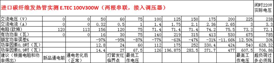

串联一个二极管,可用单管。
两管串联后,再接220V,可降低使用功率。上图。。。
红色是碳纤维管两个串联。。。。

不用这么复杂的调压电路,就用普通的双向可控硅调压电路就行,双向可控硅可以用10A以上电流的,对付1000W以下的电阻性负载没问题。

请问, 用多大的二极管?
发表于 2011-1-22 19:40 | 显示全部楼层
回复 53# why
    1N5408
    1KV  3A

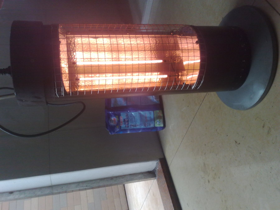

我做了个220V串两条,感觉不错 201112063860.jpg .
发表于 2011-12-21 22:05 | 显示全部楼层
楼上做的外壳热不热?
发表于 2011-12-25 11:31 | 显示全部楼层
回复 58# yleee
    应该会热.我的就很烫手!
