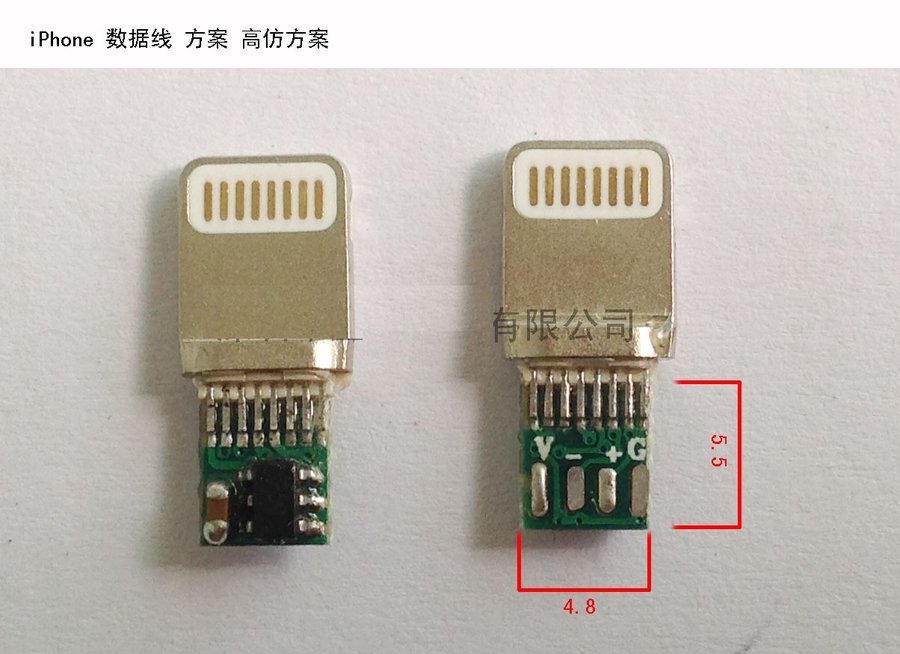

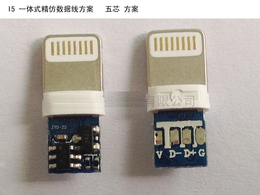

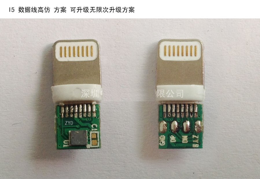

最近弄了些充电线   苹果6插头   用手机试了下可以充电   数据没试   看起来很简单  没有说的高级芯片  只有两个原件 求鉴定 一个6脚XA16  一个三脚2305 还有个贴片电容    可靠吗  敢用吗  上图看看 现在不错  屏蔽线里面4根 像是铜的

这部线不是原装的。

一朋友给的  照你说的  还值10元一条   一个头人家都卖8元了   可惜太少  就给了几根  玩玩

我试过,效果跟12元3条包邮面条线一样。具体来说,能冲1A,ipad1.3A,连电脑刚开始可以,传几张就断。
