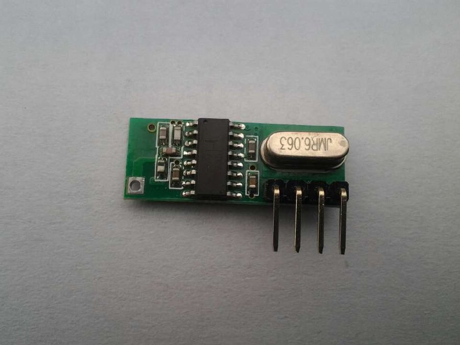

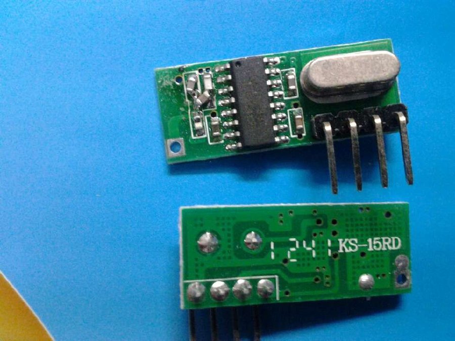

更换原因:为了使用网络远程遥控,购买了控客小K2代 smart plug2无线智能插座+射频插件,因该射频遥控插件只支持315MHZ和433MHZ,所以原配的390MHZ无法配对使用,按照原来的接收模块型号KS-15RD在M云家搜索了一番,发现该模块有3种频率390MHZ,315MHZ,433MHZ,(之前错误的认为只需把遥控器的晶体更换为433的即可,谁知损失了两只遥控器后才知道接收模块是有三种不同频率,绝非可以支持配套三种频率的遥控器)跟客服沟通咨询后得知可以直接替换,但必须购买相同频率的遥控器,所以抱着试试看的心态,顺便购买了4只遥控器,今天收到货后就迫不及待的更换了起来..........顺便把垃圾电容和轻触按键也更换了............装机测试,第一次不成功,接着把原控制器给清零一下,里面存储着原来的遥控器数据,再次测试,还是不成功,再次清理,更换遥控器,第三次成功了,心情非常的喜悦,测试结果4只遥控器有1只无法配对,偏偏是第一只测试的,差点以为更换失败。本来准备拍照留念,无奈手机坏了,相机没有电,借用卖家的接收器模块图片将就看下。
原配接收模块的晶体频率是JMR6.063如图
更换的接收模块晶体频率是SHX6.7458
注:JMR6.063的JMR和SHX6.7458的SHX是不同厂家的编号,跟频率无关,可以直接忽略。
