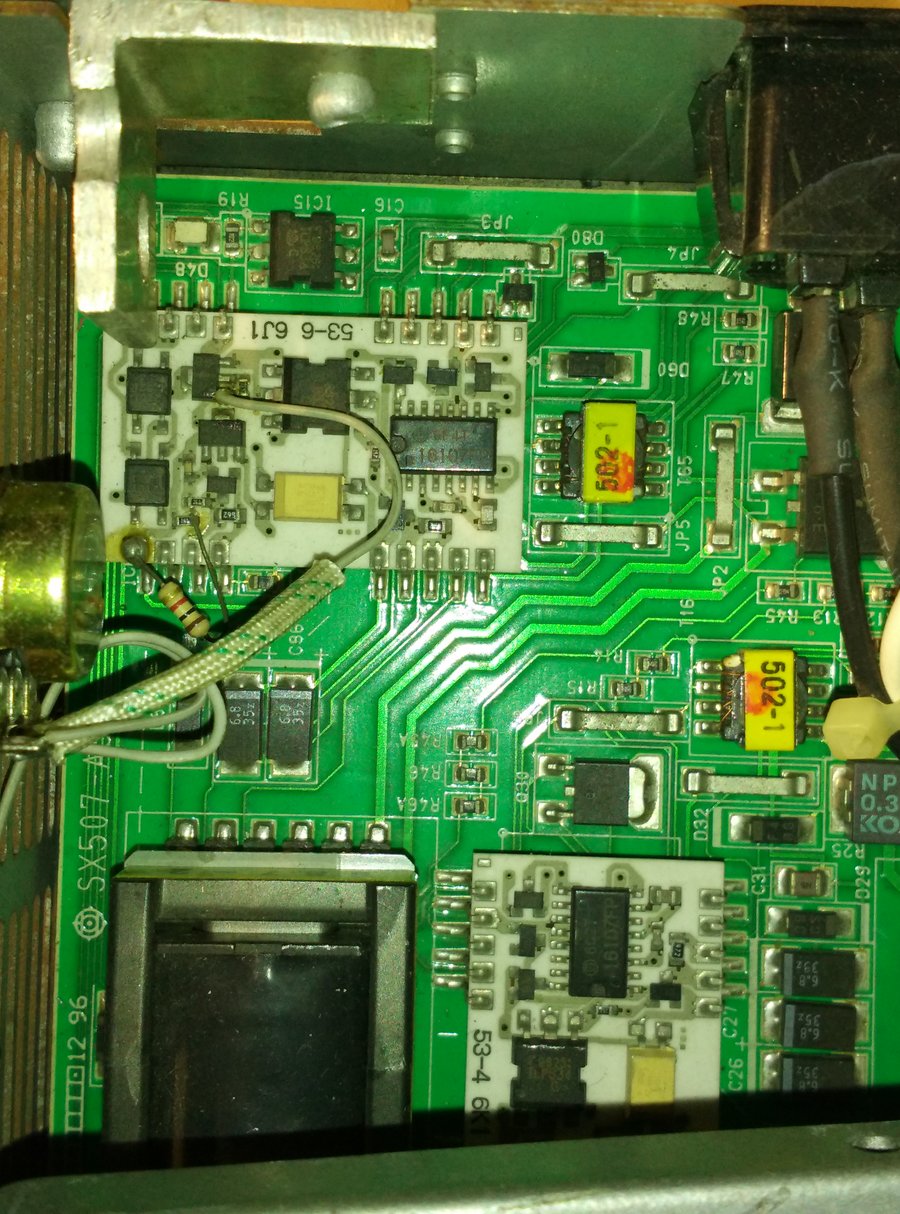

谁会改可调?赐教下,谢谢!

我买过改的,12v的能跳到6---18v

这个太感谢了!能麻烦把电位器接线看看图吗?那个套管里有电阻?可否给个电位器引线图?
谢谢!

电位器10K,两个端口接电源输出端,可动端接套管里有电阻7k左右。
看你的图,不是已经改好了吗?为何还问?

图是网上找的,看图才知道原来可以改可调。但我不会
