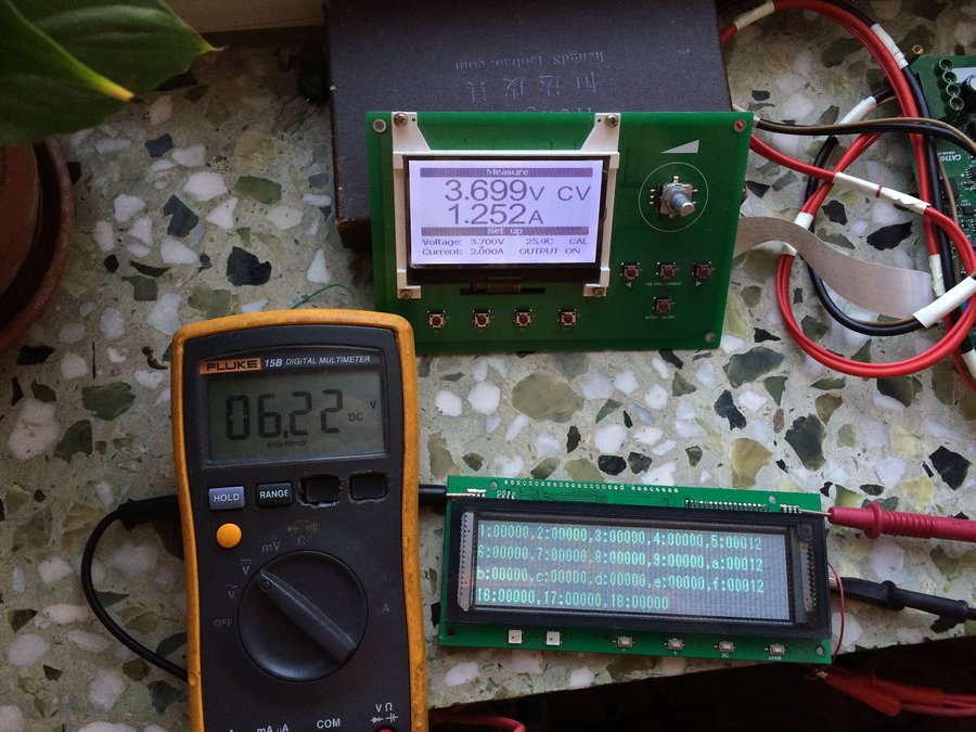

话说这25363的VFD屏,自从某分析酱吧时序和程序放出来后,便好玩多了.毕竟3线的串行驱动还内置驱动器,连动态扫描都不用.所以直接暴爽的卖了6个回来.完事弊病来了.板子7-12v供电的,作为一个强迫症冲着这点就浑身难受;再者7-12v供电就算了,你丫效率别这么低也行啊,总共7W多功耗闹咋样?
板子上一个好好的双路同步降压芯片BD9016,愣被用成了异步Boost升压(屏高压)和异步SPICE升降压(产生4v和11v驱动灯丝).
于是浑身难受开始想画板子的事.但画板子要测屏各个供电的电流.然后经过各种割线-万用表-上电源-连线等步骤,把参数都给测出来了
屏高压95V 大部分亮3.8ma
屏中压57V 大部分亮28ma左右
灯丝低4.3V,高11.7V电流400ma多
测出这些就明显好自己画板子了.
首先舍弃没用的灯丝悬浮供电,那么高的驱动电压,哪怕阳极在关闭时电压依然高于阴极,也不会产生鬼影.
然后基于能耗和防止阴极中毒的目的,选了0-6.2V去给屏供电,这是手册要求的最低灯丝电压应该很可靠.
在高压方面,高倍率升压想高效一直是很难的.不过原板上面的Boost加电荷泵的形式还是相当好的,于是直接拿过来用
不过95V作为高压个人感觉实在是太高了,显示一个内容时间稍微长些,很容易就会看到屏老化的痕迹,结合能耗关系,选了个亮度和效率都不错的80V出来
这就是画好板子.两个XL6007负责灯丝和高压的升压.同时倍压电容不用MLCC以减小噪声(蛋疼,钽电容忘买了)
板载了个STC15w4k,3231和字库芯片,最后又做了个串口下载.
功耗个人认为控制的不错.

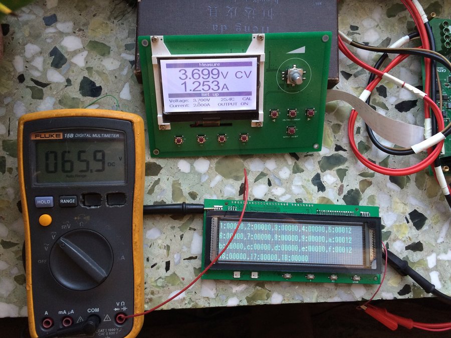

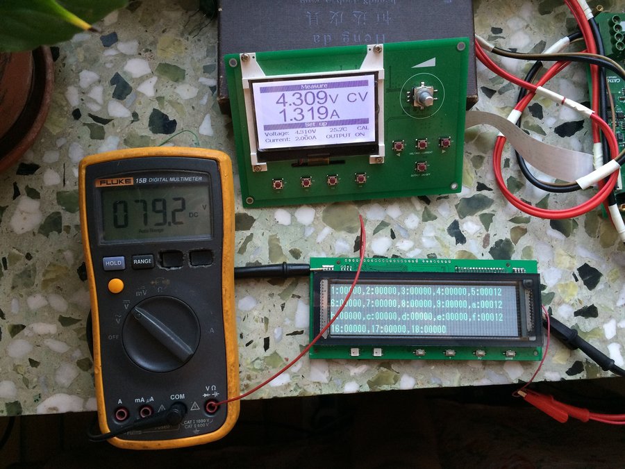

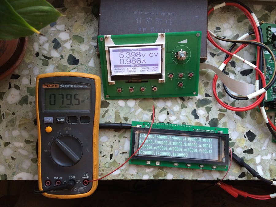

灯丝电压在供电很低时依然很稳定
屏高压明显跌出闭环区,虽然只有66V,不过亮度变化很小
直到供电达到4.3V后,屏高压稳定,之后电流减小
在高供电电压下可以看出,功耗5.3W左右感觉不错

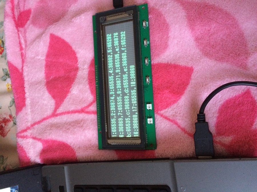

最后上个接电脑上编程的图,我拿它一直当开发板用,反正那大个屏,显示什么都很舒服.
