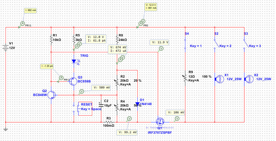

看完3AG1群友的帖子《电源截止型可调限流保护电路》
https://www.yleee.com.cn/thread-21456-1-1.html
于是对第11楼的图片用NI仿真了一下,发现保护知识的LED,始终无法点亮,于是调整至Q1的发射极(注意这里虽然电流比集电极更大一点点,但也是3mA幅度,在NI仿真软件,需要将LED组件的电流阈值调整到3mA,就可以看到很详细的效果了)

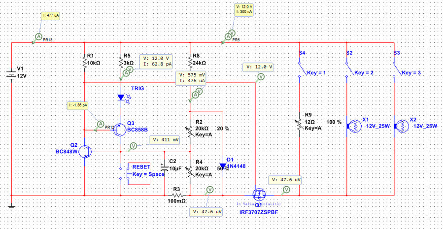

1、这是按下Reset按钮后的初始状态
2、这是接通S4开关的情况,负载是一个可调电阻,此时调整100%,也就是12欧姆,可以看到电流接近1A

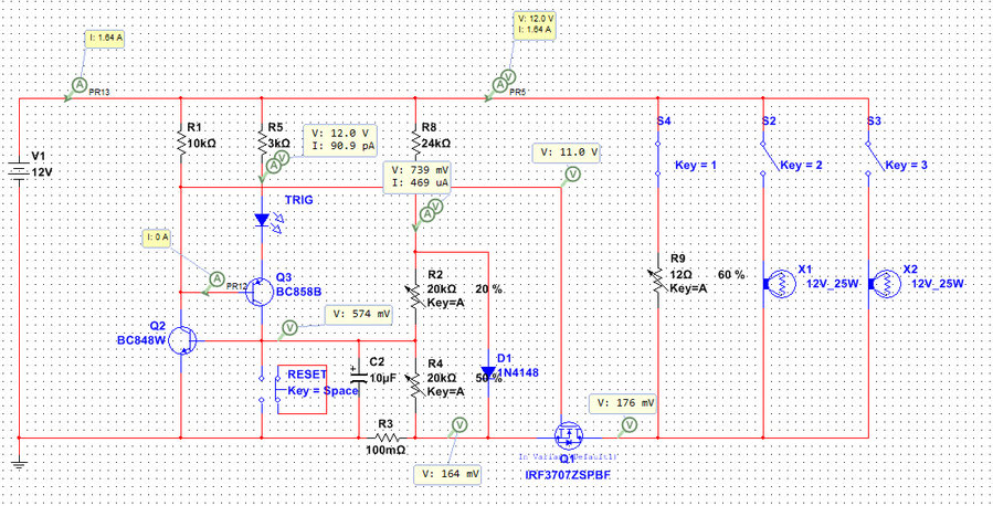

3、调整可调电阻至60%,也就是12*60%欧姆,可以看到电流是1.64A,可以看到Q2的基极电压上升至574mV了,这是静态分析的最高峰值

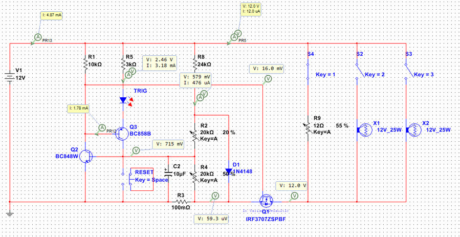

4、调整可调电阻至55%,也就是12*55%欧姆,可以看到峰值电流是1.79A(仿真过程啊,图片看不到),可以看到Q2的基极电压上升至700mV了,马上导通进入保护状态了
5、上面的保护时间是0.2秒钟,感觉太长了点,接着我把C2电容调整至2.2uF,保护时间是0.1秒,感觉这是这个电路(1.8A保护)的极限了。
总体来说电路不错,回头再搭建一个实际电路,看看在最恶劣的情况下(输出短路)能否保护。再次感谢3AG1的倾情奉献,你的模拟电路确实值得学习啊,超赞。
发表于 2016-1-17 20:27 | 显示全部楼层
延时启动保护的时间取值如果太短,后面负载电路如果有上电脉冲电流,比如有大容量的滤波电容,就有可能误动作。
 楼主| 发表于 2016-1-17 21:06 | 显示全部楼层
是的,到时候要综合考虑和测试!
