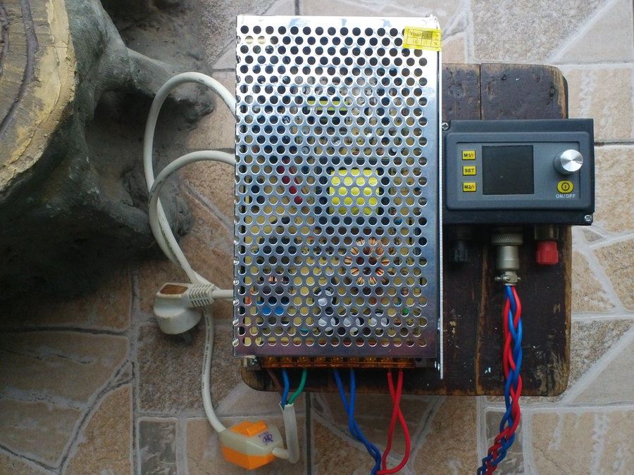

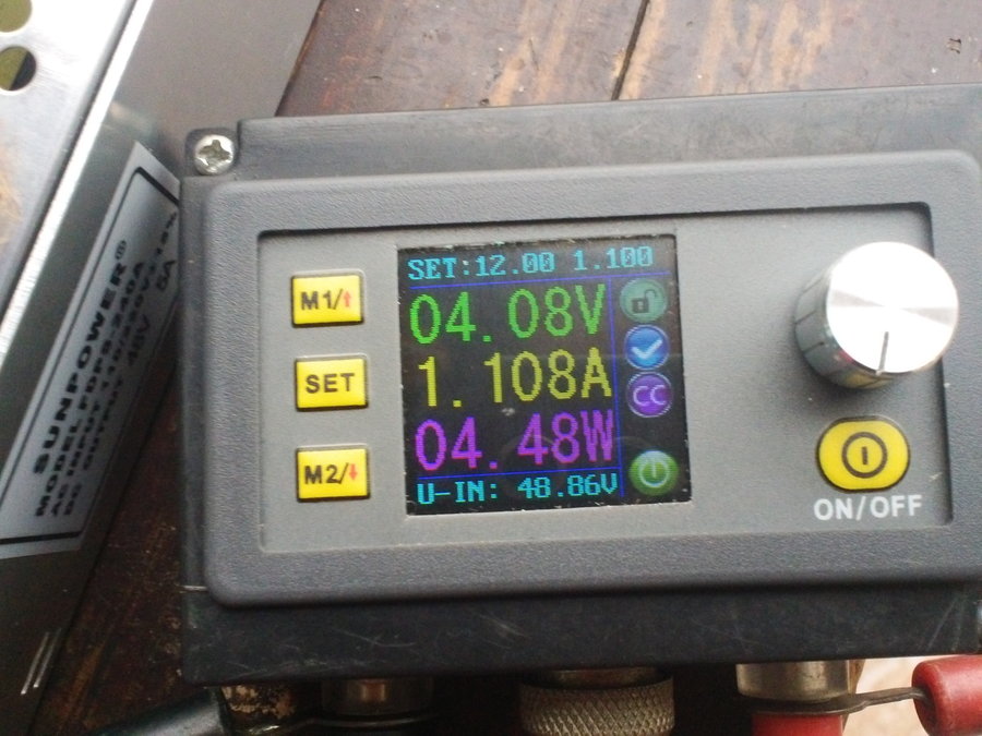

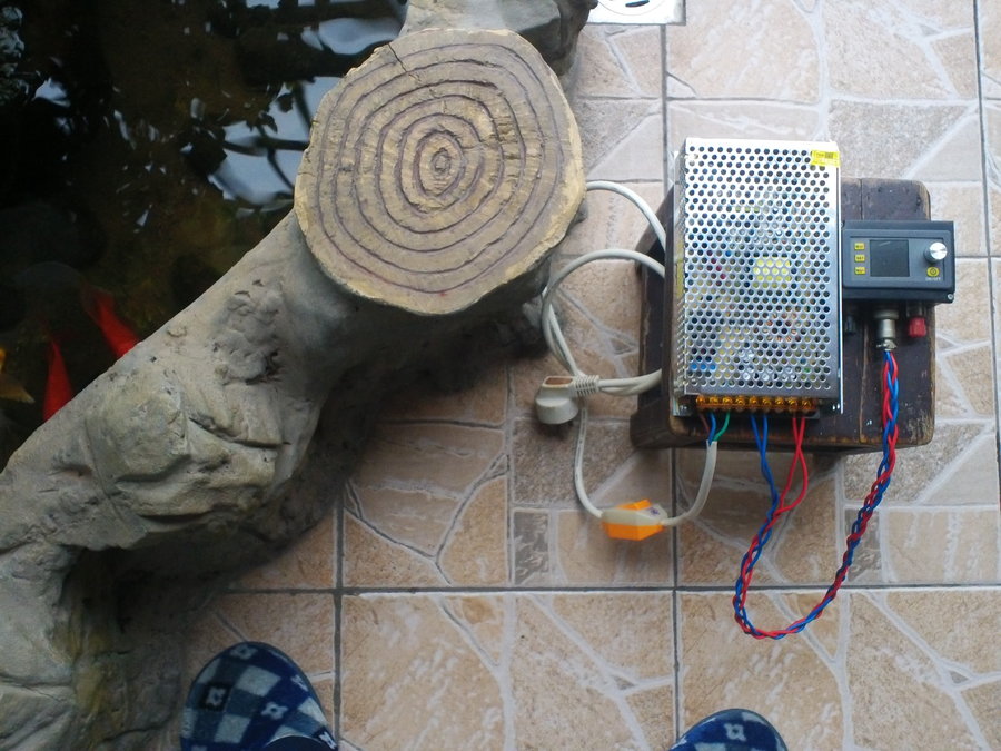

前几天双龙电子搞活动,50V5A的数控电源控制模块只要99.99元。经不住诱惑还是买了一块。家中没有高电压(50V左右)的电源。用线性电源的话,就是变压器就不是一般的重,体积也不小。为了想物尽其用,就在X宝买了个48V5A的铝壳开关电源。没想到收到电源后竟发现体积太大了,性能倒是不错,在48V时输出5-6A电流,电压竟然一点都不下降。怎么办呢。请看我的办法。

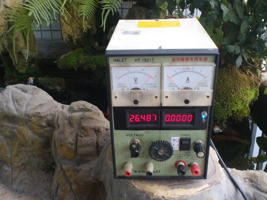

 楼主| 发表于 2016-1-20 21:36 | 显示全部楼层

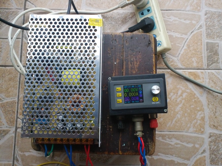

 楼主| 发表于 2016-1-20 21:40 | 显示全部楼层

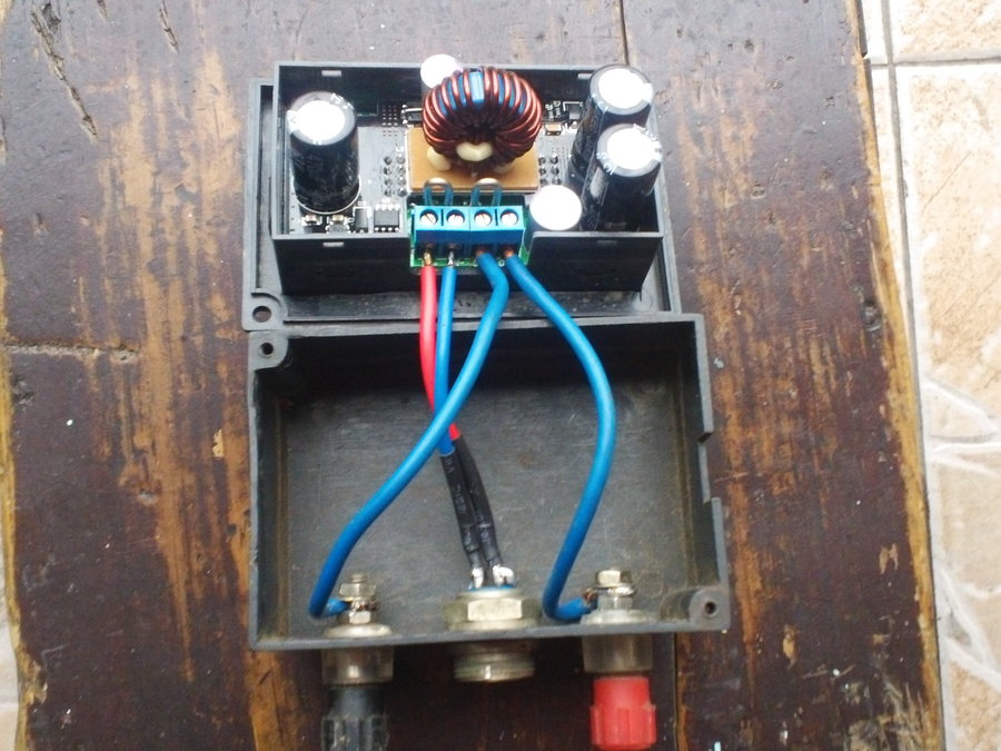

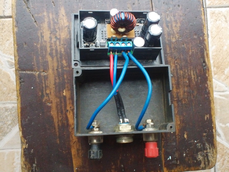

 楼主| 发表于 2016-1-20 21:42 | 显示全部楼层

适合的就是最好的。我倾向于用两到三个笔记本电源串联给模块供电,还没有开始做,就差外壳了。
 楼主| 发表于 2016-1-21 08:59 | 显示全部楼层
然然爸 发表于 2016-1-21 08:44" L* x2 O; a; j5 m* F2 R5 m
3 [' E2 q; e. d' v% C两到三个大电流的笔记本电源体积也不小了啊!跟我这个开关电源的体积差不多,说不定还要大。做外壳还要考虑散热,不能密封,不如像我现在这样顺其自然,散热也解决了。
