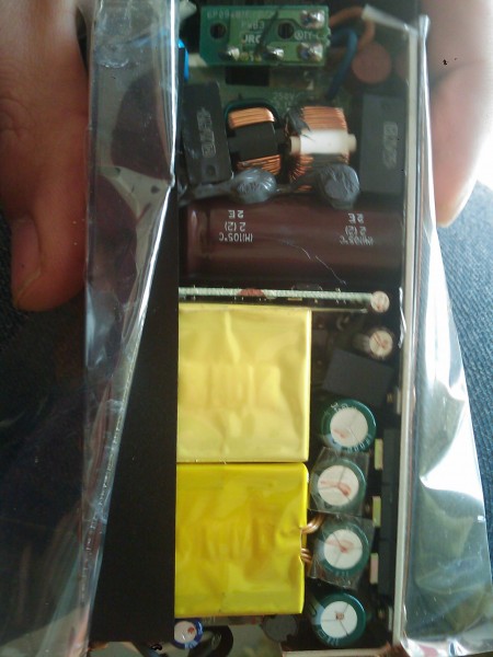

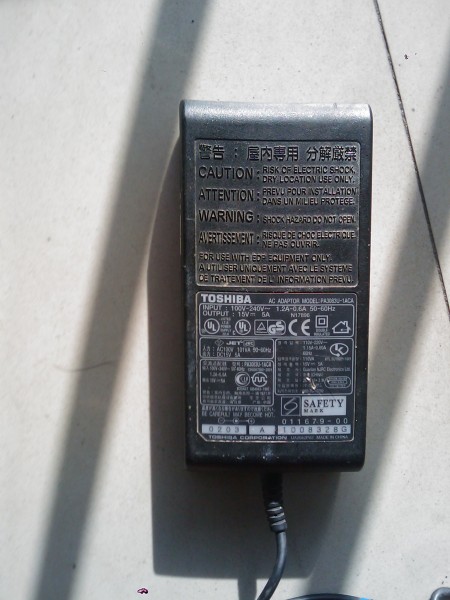

15v5a的开关电源,能改成调压,调流的吗?
发表于 2010-12-26 14:16 | 显示全部楼层
调压可以试试改431的分压电阻,限流的话就要另外加控制电路了

 楼主| 发表于 2010-12-26 20:14 | 显示全部楼层
今天刚在旧货市场淘的
