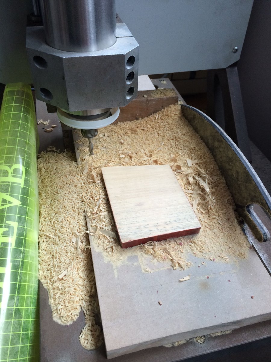

05171142-3617-4E88-9F87-A636AE66ABA6.JPG     1B4DCFB8-B7D7-4306-A52E-A582085269E5.JPG
应该不用那么大的,我试做了一个小的,准备用在雕刻机上跟刀走,电机估计只100w左右,下面的大垃圾桶直径21cm,中间的旋风筒是用搅拌机的杯改装的,反正都是现有的东西凑合用的,现在主体差不多完工了,买的一堆软管接头什么的还在路上,邮政包裹比较慢,再有一两天配件到齐了以后装起来再试试效果
发表于 2016-2-5 10:28 | 显示全部楼层
79FC1D06-34B0-4A25-9A21-785DA169158F.JPG     BD82581548D30FD5D542474D6F8F08B2.png
做完了,交代一下结果,用的无刷风机功率最大110w,雕刻机上铣平一块木头做测试,碎末分离效果不错,图中可以看到很小的木粉都沉在垃圾桶里面,但是操作完事后我用手摸吸尘器出风口,还是有一层比面粉还细的粉尘粘在风机上,以后想把出风口也安装一个管道,让废气排到窗外去
吸力和风量不太满意,把吸尘头放在雕刻刀附近,不能把飞出来的木屑全吸进去,应该说在某些进刀角度下,大部分木屑都吸不进去,有些角度刀具排屑方向合适了,几乎全都能吸进去,这跟我原来的设想差距挺大的,当然现在各个部件只是简单的装在一起,没有做密封,对结果会有一定的影响,以后把那些接缝都用胶封死,估计能稍好一点,但是想从根本上解决问题,还是得换更大功率的风机
年前就这样了吧,没有时间再做实验了
