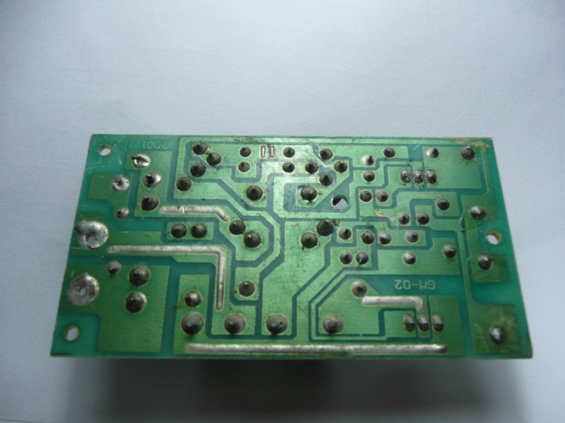

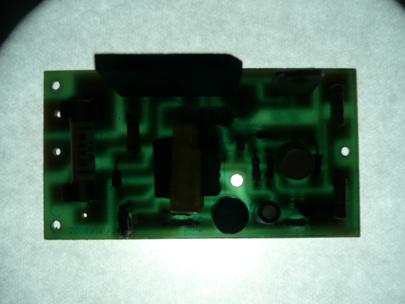

路边捡块可控硅电路板,怎样用~请教下~
 楼主| 发表于 2010-12-26 16:37 | 显示全部楼层
A点通过10A保险丝串能变压器加到整流桥的~
B点直接到整流桥的~
整流桥出来的正负直接加到可控硅A1,A2,这样是不是说明是串在电路中用?
电小白请教下~
发表于 2010-12-26 21:31 | 显示全部楼层
应该是将用电器串在A1/A2的一端中使用(即A1接220V一端,A2接负载,负载另一端接220V另一端)。估计电路是这样的,BT36振荡并通过8550放大,再经过变压器去驱动BTA16(触发电流比较大的),调节可变电阻应该能调节负载上的电压了。
电路应类似于这个图
http://uphotos.eepw.com.cn/zhangshufan/pics/1250239231_0.jpg
可以在A1/A2串个40W灯泡试试,不过要先确认下BTA16有无损坏,因为毕竟是捡来的
