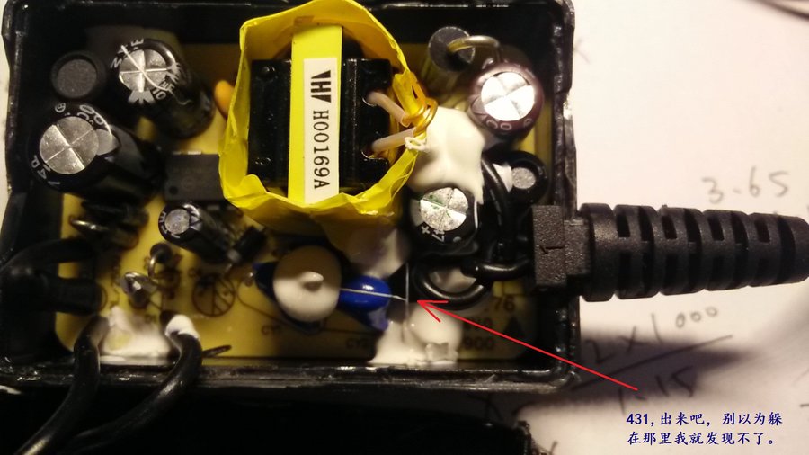

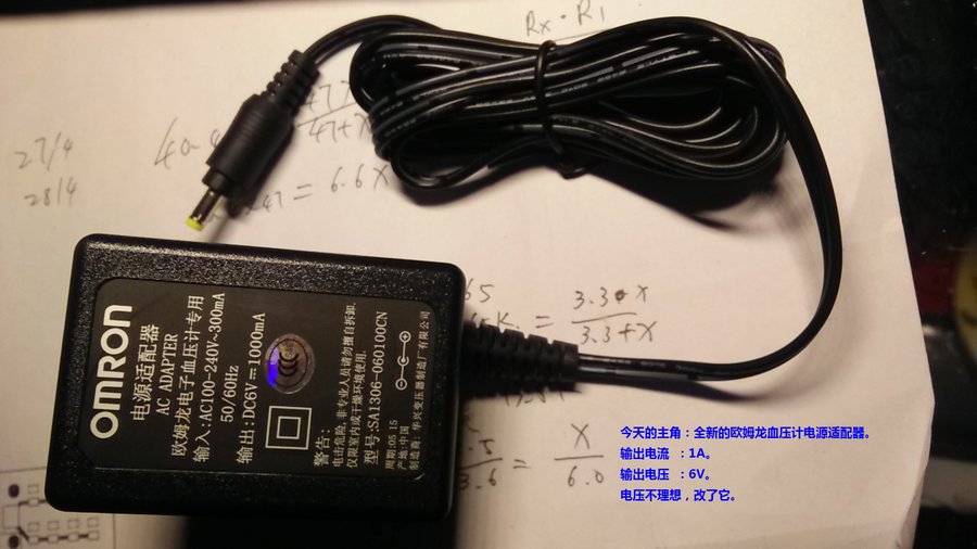

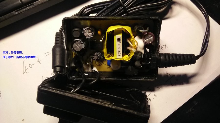

今天下大雪,早早回家。闲来无事,翻出来好多个欧姆龙电源。全新的,电子血压计上留下来的。
崭新的,一个螺丝都没有。暴力拆了吧,锤子+刀子。
拆的不好看。主要是从阳台拿进来,还没有恢复到室温。(下次注意)

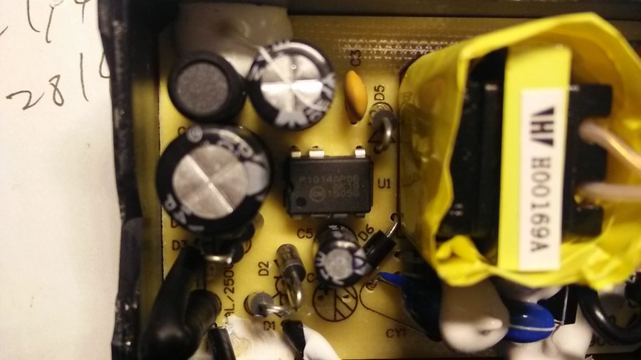

主控芯片是安森美的NCP1014,电压基准毫无悬念是标配的431。

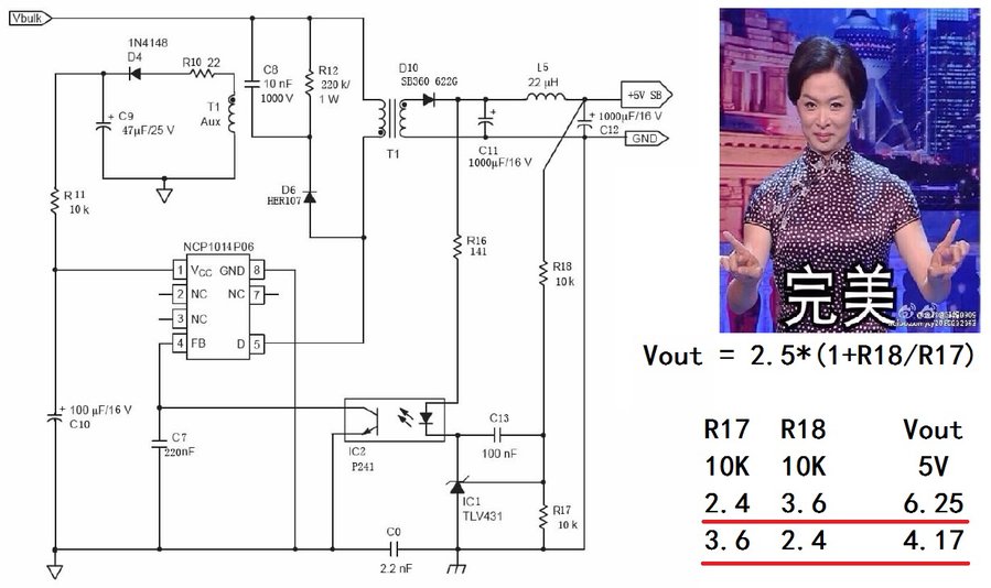

上一个P1014的内部图。
看看他的采样电阻。
网上随便找了一个对应的电路图。

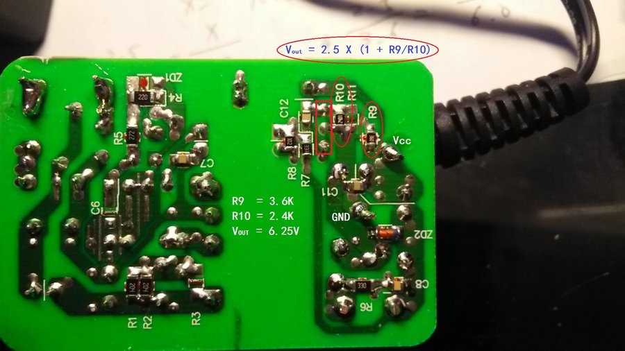

都不用找电阻,把R9,R10换一下位置,理论输出4.17。实测4.13V。
完美!

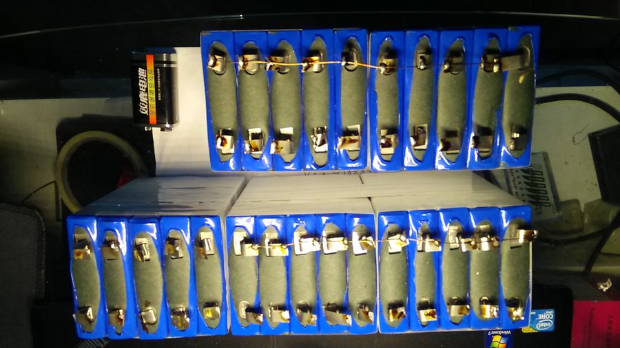

秀一下我的锂电池。

把R9,R10换成阻值一样的电阻,输出就是5V。
可以做一个不错的手机充电器。
这个线缆很长,2米。
 楼主| 发表于 2017-10-21 21:28 | 显示全部楼层
把空的R11位置焊上一个4.7K电阻,理论输出8.16。实测8.01V。
给双锂电充电。

这些文字其实只是我的工作记录。
这两天需要一个8.4V的电源,
就把老帖子翻出来看看,
顺便把今天的工作记下来。
