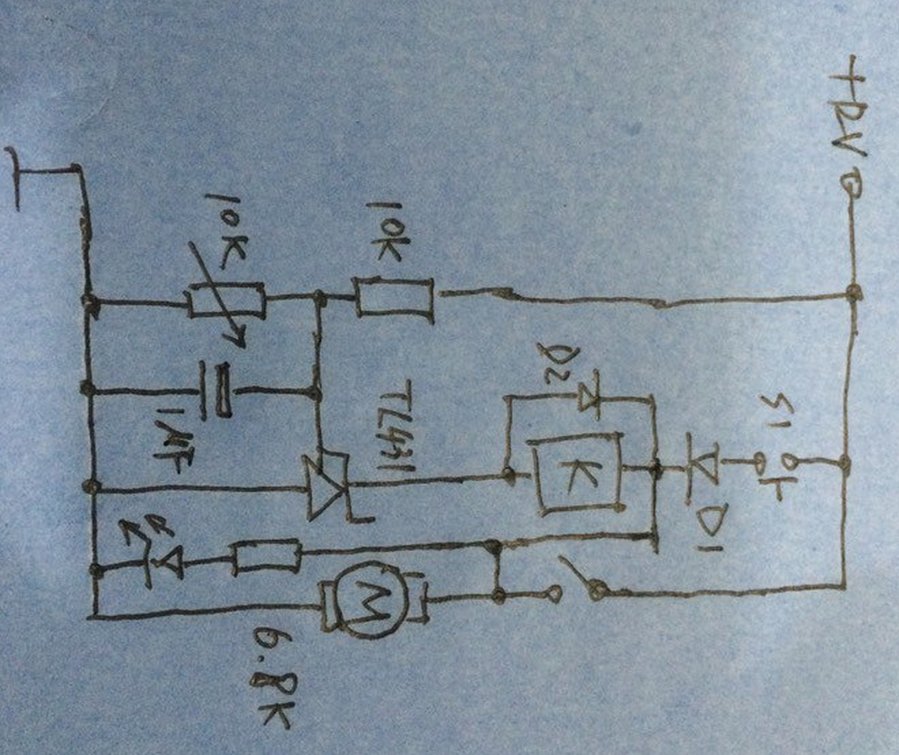

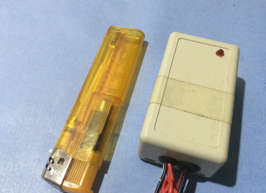

发表于 2016-1-25 08:29 来自手机 | 显示全部楼层
在电压临界点会不会震荡?
发表于 2016-1-25 08:44 | 显示全部楼层
东北男人 发表于 2016-1-25 08:29
在电压临界点会不会震荡?
哪里会震荡哦,你没看见是自锁的吗?
发表于 2016-1-25 08:50 | 显示全部楼层
应该在分压电阻的正电压端串联一个二极管,电容再适当大一点,防止启动时电压掉的太快而误判断。
发表于 2016-1-25 08:53 | 显示全部楼层
TL431可以流过这么大的电流吗,继电器很小功率?
发表于 2016-1-25 09:58 来自手机 | 显示全部楼层
规格书说可以通过100毫安
发表于 2016-1-25 11:08 | 显示全部楼层
想法不错
431加一只3极管  感觉好点
发表于 2016-1-25 11:43 | 显示全部楼层
自耗电大点,其他都好
发表于 2016-1-25 13:58 | 显示全部楼层
还是3AG的那个带回差的好些
