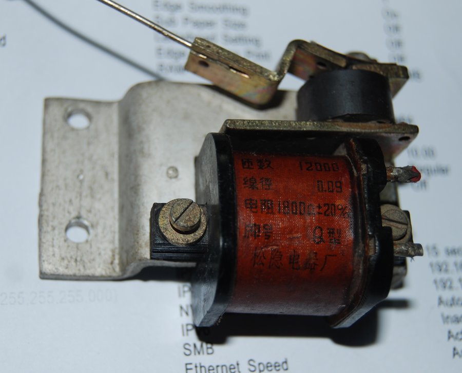

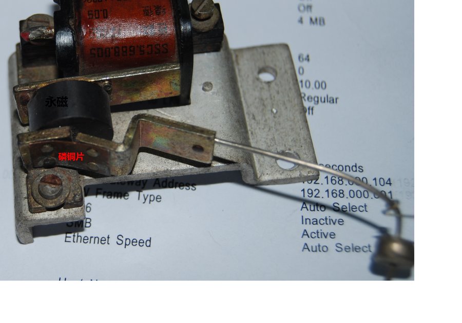

 楼主| 发表于 2016-1-28 08:08 | 显示全部楼层
非凡电子 发表于 2016-1-27 20:36
收拾破烂,刚好翻出这个,印字看不清,抹点修打印机的硅油搞定
感谢,我就是准备仿制这个结构的,绕线圈太麻烦,已经从淘宝采购了两个线圈
